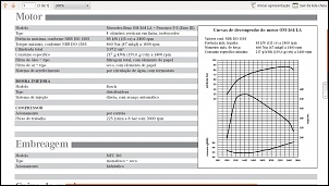

    Faltou só incluir a TOYOTA BANDEIRANTE COM MOTOR MERCEDES-BENZ OM 364-LA.
    TOYOTA BANDEIRANTE COM MOTOR MERCEDES-BENZ OM 364-LA..........47 mkgf.......1400 RPM
    Miniaturas de Anexos Miniaturas de Anexos Torque de motores - Banco de Dados-captura-de-tela-de-2016-09-15-10-58-16.jpg
