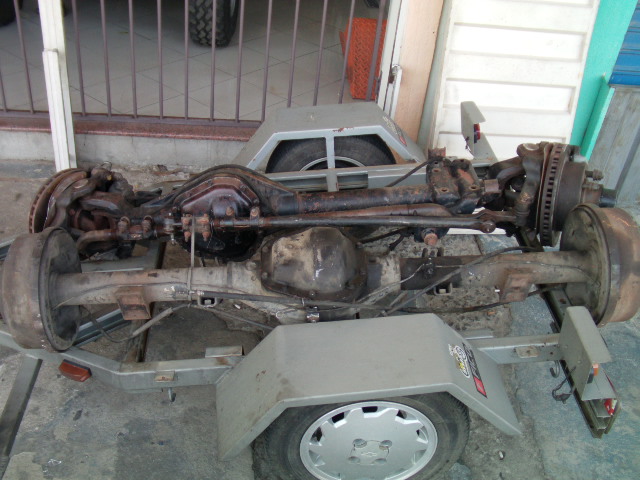

    alô Povo
    estou com um par dessas gracinhas aqui e alguem sabe me dizer com certeza absoluta em qual(ais) pick-ups americanas sairam com esses eixos?
    a minha duvida é que já procurei em tudo quanto é forum gringo sobre high steer p/ eixos D60 e nao encontrei nenhum que tivesse o munhao igual o D60 usado na F250 brasileira... será que esse eixo é exclusivo da nossa F250 ?
    a maioria dos D60 americanos usam esse tipo de munhao, que é completamente diferente dos munhoes do D60 brasileiro
    http://www.pirate4x4.com/tech/billav...20exploded.jpg
    já fiquei até vesgo de ler esse artigo e nada se parece com os munhoes do D60 da F250 brasileira
    Pirate4x4.Com - Extreme Four Wheel Drive
    eu ainda nao abri os eixos, de antemao, alguem tem o dossê completo deles p/ informar?
    dianteiro D60:
    - numero de estrias do semi-eixo
    - numero de estrias do cubo de roda / roda livre
    traseiro D70 :
    Miniaturas de Anexos Miniaturas de Anexos Eixos de F250 - D60 dianteiro e D70 traseiro-d60-d70-f250.jpg

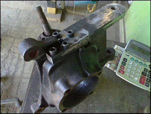

    A algum tempo atrás eu também fiquei até vesgo de tanto ler o pirate p/ tirar ideia pro HS ou procurar onde vendia, mas acabou que fiz aqui na empresa mesmo..
    Eixos de F250 - D60 dianteiro e D70 traseiro-64988_310910025624973_109834301_n.jpg
    Eixos de F250 - D60 dianteiro e D70 traseiro-419122_317282708321038_1385998108_n.jpg
