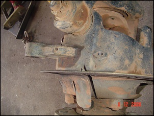

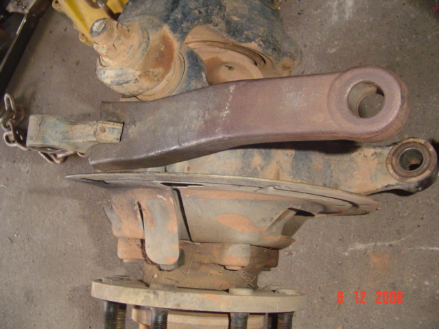

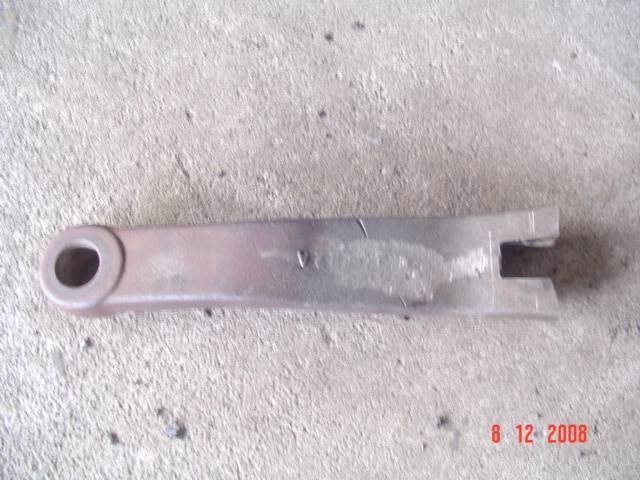

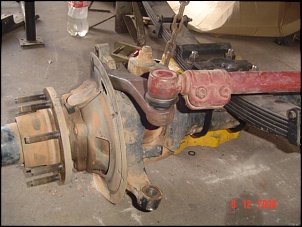

    Meu pai comprou dois braços pitman de MB 1113 que estão sendo retrabalhados pra futuramente encaixar na parte superior da carcaça de munhão.
    Vamos às fotos do trampo feito agora pela manhã:
    1 - Braço pitman MB cortado pra aproveitar a parte que interessa
    2 - retrabalho inicial pra encaixar no topo do munhão
    3 - Munhão D60 "ball joint style"
    4 - Braço na posição de trabalho(ainda faltam ajustes e reforços)
    5 - Barra e terminais de MB 1113
    Por enquanto é isso.
    Miniaturas de Anexos Miniaturas de Anexos Adaptando High Steer no D60-dsc00754.jpg   Adaptando High Steer no D60-dsc00755.jpg   Adaptando High Steer no D60-dsc00758.jpg   Adaptando High Steer no D60-dsc00759.jpg   Adaptando High Steer no D60-dsc00761.jpg

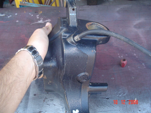

    05/01/2004
    Boa Vista/RR
    14,657
    Agradecimentos: 50
    Bill, esse respiro vai me atrapalhar pois aí na face superior é onde vai ser usinado pra assentar o braço do high-steer.
    Posso vedar essa p... ou devo mantê-lo desviando a trajetória do furo.
    Miniaturas de Anexos Miniaturas de Anexos Adaptando High Steer no D60-dsc00785.jpg   Adaptando High Steer no D60-dsc2.jpg
    Bom, fica difícil avaliar nas fotos, mas acredito que o melhor seria de tampar este furo e abrir outro em lugar que não atrapalhe e que chegue naquele mesmo diâmetro interno.
    Bill
    Elmer,
    Quando diz usinar quer dizer plainar o munhão pro pitman da 1113 ter mais base? Esse teu recurso não vai pesar por estar muito próximo do pivô do munhão, tipo ficar frágil?
    Solda essa porra cara...

    Citação Postado originalmente por samukanvas Ver Post
    Elmer,
    Tem muito material no topo desse knuckle ai cara, a superfície é meio irregular devido à fundição da peça portanto a planagem vai ser apenas pra favorecer o assentamento do high-steer(que será plainado tb).
    Pretendo parafusar e soldar

    Citação Postado originalmente por billj Ver Post
    Bill
    Pesquisando sobre a roda-livre das F250 4x4 encontrei a seguinte informação:
    FONTE: http://www2.uol.com.br/bestcars/testes2/f250-4x4-1.htm
    A roda-livre dianteira é automática e bloqueia-se sempre que a tração 4x4 é acionada, seja em modo normal ou reduzido. Para isso, a função Auto nos cubos deve ser usada em caráter permanente. Mas a roda-livre pode ser anulada se o motorista desejar, girando-se o comando para Lock. Nessa condição o veículo se comportará como um 4x4 em modo 4x2 e que não tenha roda-livre, ficando semi-árvores, diferencial e cardã dianteiro em movimento o tempo todo.
    A trava pelo botão Lock serve também para o evento de falha no sistema automático, como ao abrir uma trilha e um galho arrancar a mangueira de vácuo que comanda o sistema, deixando o eixo dianteiro em roda-livre.
    O que me leva à crer que o tal duto serve pra canalizar o vácuo pra roda livre
    Vou desconsiderar esta função já que não quero que o conjunto dianteiro fique rodando atoa quando tiver em 4x2 então vou remover o ressalto da conexão e vedar o furo
