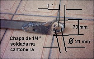

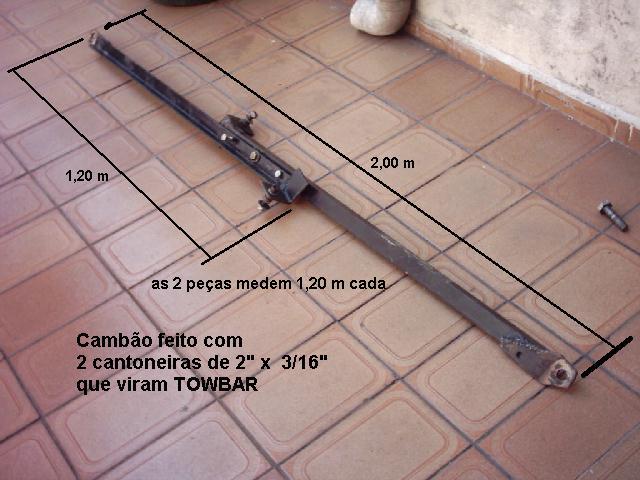

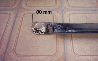

    Desenho não tenho , mas tenho fotos do Cambão/Towbar que a gente usa ...
    Miniaturas de Anexos Miniaturas de Anexos -towbar_122.jpg   -cambao_160.jpg   -image0060.jpg_637.jpg   -sobrepos_430.jpg

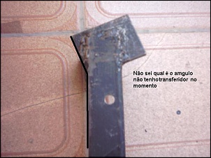

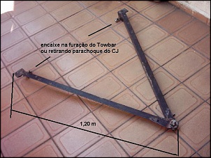

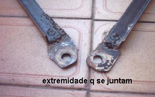

    Mais fotos com dicas ...
    []s...
    Miniaturas de Anexos Miniaturas de Anexos -angulo_529.jpg   -furo_440.jpg   -olhal_405.jpg   -olhal1_635.jpg

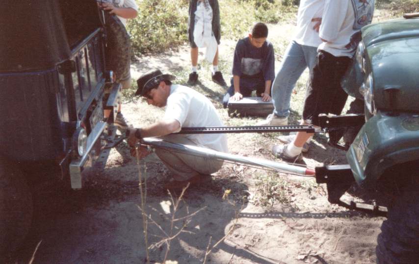

    Esse foi um Towbar improvisado que tivemos que fazer pra tirar o CJ que quebrou a barra de direção na saida da cx e tinha muito trecho ruim pra tirar ele da trilha ...
    Foram usados um cambão recolhido travado e um hi-lift de 1,20 m ...
    Detalhe - o CJ foi levado até na Oficina desse jeito , rodou mais de 70 km entre trilha e asfalto ...
    []s...
