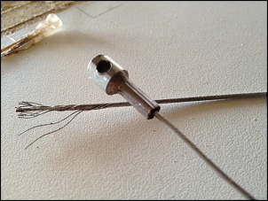

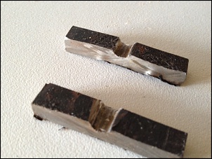

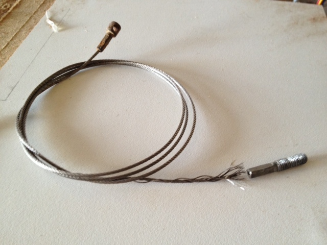

    Segue algumas fotos do meu cabo. Ele não se rompeu ele soltou da ponteira. Tem foto do cabo antigo e uma foto de uma das pontas novas prensada. Uma foto tambem mostra as duas chapinhas de 1/4 que usei para prensar na morsa.Cabo de acionamento macrotorque-foto1.jpgCabo de acionamento macrotorque-foto2.jpgCabo de acionamento macrotorque-foto3.jpgCabo de acionamento macrotorque-foto4.jpgCabo de acionamento macrotorque-foto5.jpg
