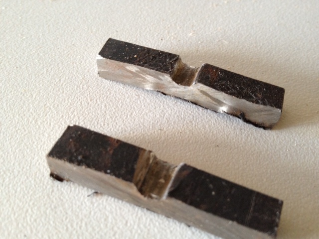

Infelizmente não tenho o manual. Eu fiz a regulagem da seguinte forma:
Parafusei a capa na tampa coloquei a mola, parafusei a porca menor na ponta do cabo e rosqueei o terminal (com um tipo de esfera furada).Com a tampa do diferencial aberta e a alavanca abaixada (bloqueio desligado) encaixe o terminal no pino que sai do bloqueio deixe este pino para baixo (bloqueio desligado), coloque a trava (araminho em formato de u). Observe que colocando a tampa alinhada com os parafusos o cabo tem que ficar ao máximo esticado porem sem puxar o pino. Coloque uns 2 parafusos na tampa, erga o jeep com o macaco só de um lado, engate o bloqueio e veja se travou. Se não travou regule a ponta e tente novamente. Se o seu cabo estiver fora da medida ou cedido não dá pra regular. O primeiro cabo que fiz ficou 1cm maior e não deu regulagem. Não se esqueça de apertas a contraporca no terminal dentro do diferencial
