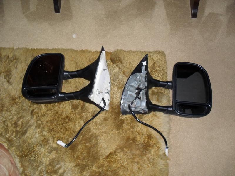

    O encaixe do retrovisor parece ser exatamente o mesm! Ia ficar bruto com esse aí ein.. quando daria em reais isso ae? alguem sabe?

    era uma boa ideia por esses retrovisores, olha, tem um pessoal que vende esses retrovisores aqui no brasil STRIKE BRASIL | STRIKE Personalizações: Personalização Automotiva | Chips de Potência STRIKE Performance Chips | Peças e Pedidos
    entre em contado com eles e tira duvida...
    Eles modificaram uma f250 2002 6cl , tampa, retrovisores, lanternas e farois de milha da americana .
    Ford Ranger 3.0 NGD 4x4 CS |

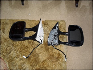

    F-1000 por F250.-sam_0036.jpgos retrovisores como estao na foto , estao completamente fechados , eles abrem mais uns 5 cm pra fora.
    a questao eh que mesmo fechados , fica muito pra fora da camionete. Entao eu mandei o disco de corte neles , e tirei aqueles 3 ou 4 cm ali , que impedem de fechar completamente , fiz um furinho embaixo com um parafuso passante de madeira e ae fico bala.
    ele original assim nao fica bom .
