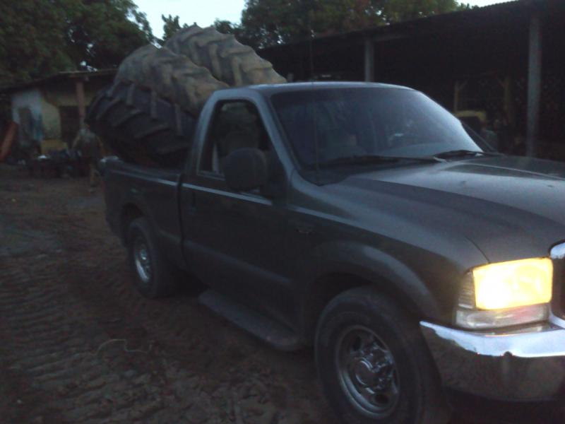

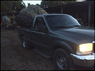

    F-1000 por F250.-2012-06-08-18.09.24.jpgAí tá, carregada com Os pneus de trator....

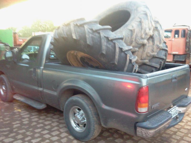

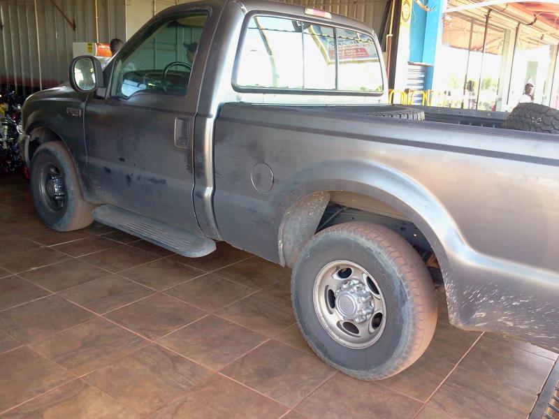

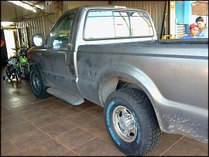

    F-1000 por F250.-2012-06-20-15.33.03.jpgAqui na Guiana Inglesa, trocando os pneus...

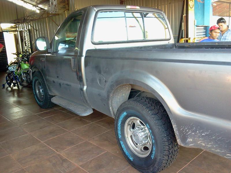

    F-1000 por F250.-2012-06-20-16.16.56.jpgJá com os novos Pneus... Aliás, alguem diz alguma coisa sobre os Mickey Tompson... não sei se são bons ou não... quero saber se fiz besteira ou não... rsrsrs!
    Amanha bato mais umas fotos detalhadas dos pneus.
    Tá sujinha, mais é assim mesmo, trabalhando sempre!

    Os pneus são bons sim.. pode ficar sussegado! uaheuahe
    ta precisando de um polimento essa pintura ein? ou será impressao? parece bem fosca do lado do motorista..
