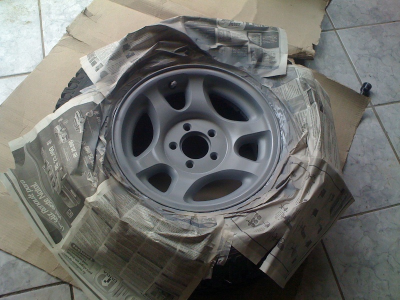

    DIY - Rodas Pintadas e estreia na areia.
    E ai pessoal!, Feliz ano novo!!!
    E o ano começou com Ups DIY.
    Comprei tintas e me arrisquei a pintar as rodas eu mesmo.
    Ai vao as etapas...
    Foi usado: 2x Colorgin Alta Temperatura Preto Fosco Spray
    1x Colorgin Primer Spray
    1x Colorgin Preto fosco normal pra pintar antena e outras coisas.
    Lixa dagua 280
    Alcool
    Fita crepe e jornal
    Falta do que fazer.
    Espirito DIY
    Desmontagem e materiais:
    Comprei! Ranger XLT 15D 2.5 TB Diesel 4x4, fotinhos e duvidas....-t0.jpgComprei! Ranger XLT 15D 2.5 TB Diesel 4x4, fotinhos e duvidas....-d1.jpgComprei! Ranger XLT 15D 2.5 TB Diesel 4x4, fotinhos e duvidas....-d3.jpg

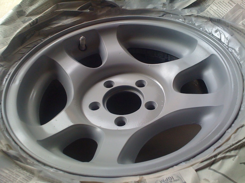

    Depois de lavar e lixar com lixa dagua 280 começa a aplicaçao do primer.
    Comprei! Ranger XLT 15D 2.5 TB Diesel 4x4, fotinhos e duvidas....-t1.jpgComprei! Ranger XLT 15D 2.5 TB Diesel 4x4, fotinhos e duvidas....-t2.jpg
    Tem limite de foto por post? ba, continua no proximo entao.

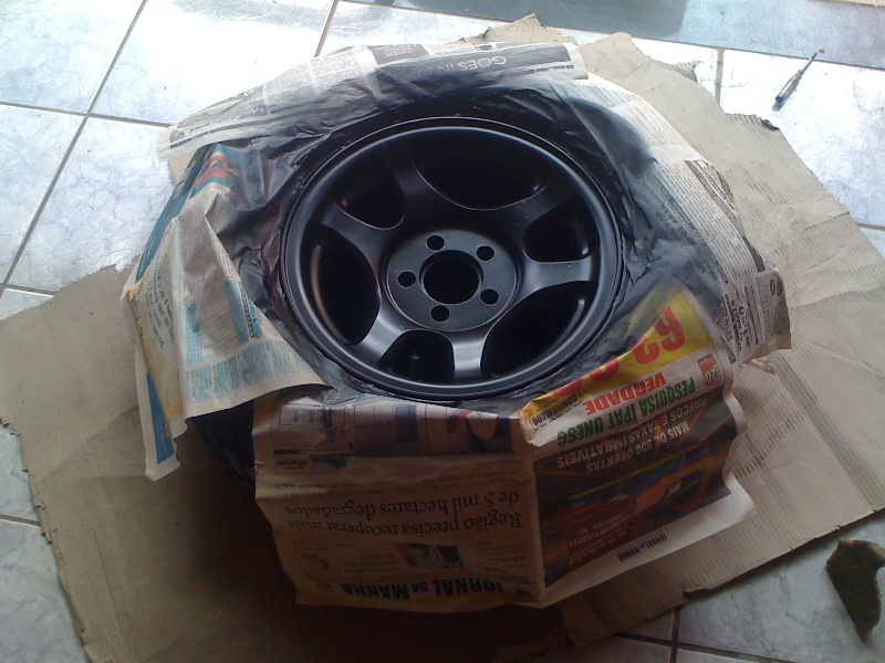

    Camadas de preto e parafusos:
    Comprei! Ranger XLT 15D 2.5 TB Diesel 4x4, fotinhos e duvidas....-t3.jpgComprei! Ranger XLT 15D 2.5 TB Diesel 4x4, fotinhos e duvidas....-t4.jpgComprei! Ranger XLT 15D 2.5 TB Diesel 4x4, fotinhos e duvidas....-t5.jpg
    Montagem:
    Comprei! Ranger XLT 15D 2.5 TB Diesel 4x4, fotinhos e duvidas....-m1.jpgComprei! Ranger XLT 15D 2.5 TB Diesel 4x4, fotinhos e duvidas....-m2.jpg
    Continua no proximo com fotos dela pronta estreiando nas dunas.
    PS: quem quiser um acabamento melhor pode usar massa pra preencher as lascas e defeitos da roda, mas como a cor ´´e preto fosco eu nao achei necessario. So da pra ver se olhar bem de perto.

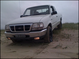

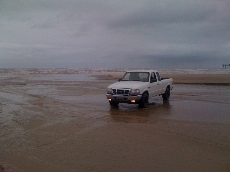

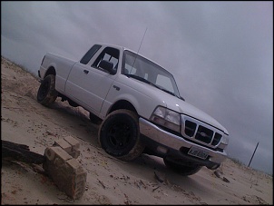

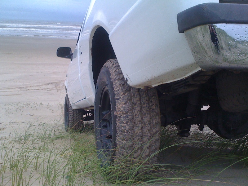

    Agora depois de um banho geral com direito a aspirador e tudo chegou a hora de sujar denovo.
    Comprei! Ranger XLT 15D 2.5 TB Diesel 4x4, fotinhos e duvidas....-bt1.jpgComprei! Ranger XLT 15D 2.5 TB Diesel 4x4, fotinhos e duvidas....-bt2.jpgComprei! Ranger XLT 15D 2.5 TB Diesel 4x4, fotinhos e duvidas....-bt3.jpgComprei! Ranger XLT 15D 2.5 TB Diesel 4x4, fotinhos e duvidas....-bt4.jpgComprei! Ranger XLT 15D 2.5 TB Diesel 4x4, fotinhos e duvidas....-bt5.jpg
    Continua.
    ---Ranger XLT 15D Supercab 2.5 Turbo Diesel 4x4 2000---Mosca Branca---
    3" Body Lift - 3" Suspension Lift - 33" Kumho KL71 - Console Explorer
  • #48
    Usuário Avatar de cassiouru
    07/10/2011
    Criciúma/SC
    35
    171

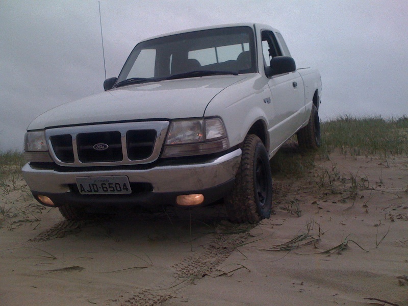

    Comprei! Ranger XLT 15D 2.5 TB Diesel 4x4, fotinhos e duvidas....-bt6.jpgComprei! Ranger XLT 15D 2.5 TB Diesel 4x4, fotinhos e duvidas....-bt7.jpgComprei! Ranger XLT 15D 2.5 TB Diesel 4x4, fotinhos e duvidas....-bt8.jpg
    Agora eu me surpreendi com a ranjola, eu tenho um buggy tambem, e o buggy fica ate sem graça.
    Na areia ela anda como se fosse brincadeira de criança!
    eahueha
    Abraços pessoal!
