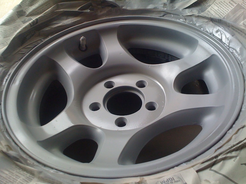

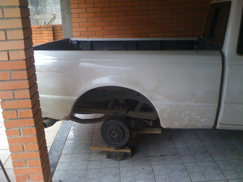

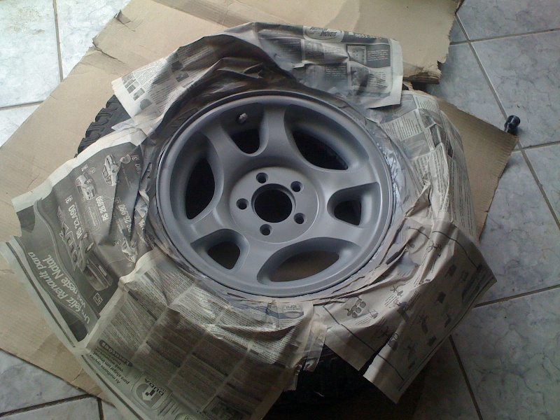

    DIY - Rodas Pintadas e estreia na areia.
    E ai pessoal!, Feliz ano novo!!!
    E o ano começou com Ups DIY.
    Comprei tintas e me arrisquei a pintar as rodas eu mesmo.
    Ai vao as etapas...
    Foi usado: 2x Colorgin Alta Temperatura Preto Fosco Spray
    1x Colorgin Primer Spray
    1x Colorgin Preto fosco normal pra pintar antena e outras coisas.
    Lixa dagua 280
    Alcool
    Fita crepe e jornal
    Falta do que fazer.
    Espirito DIY

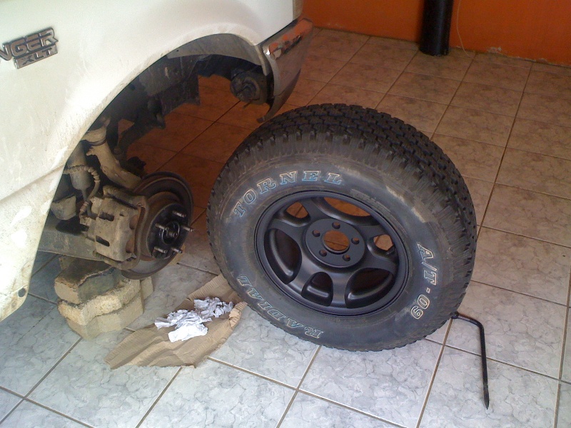

    Desmontagem e materiais:
    Anexo 326727Anexo 326730Anexo 326732

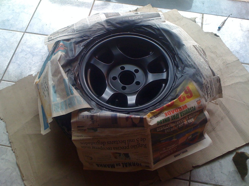

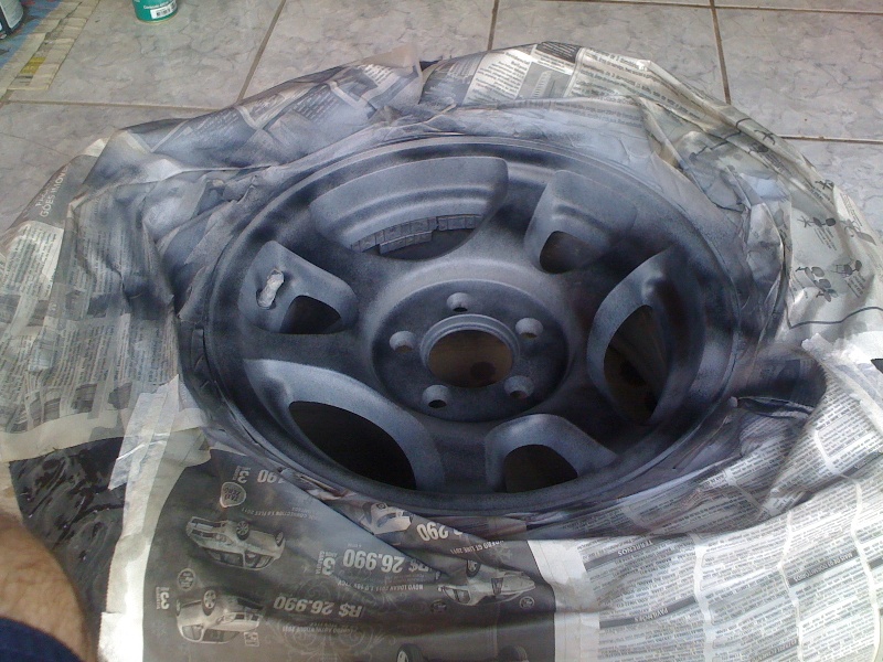

    Depois de lavar e lixar com lixa dagua 280 começa a aplicaçao do primer.
    Anexo 326728Anexo 326729
    Tem limite de foto por post? ba, continua no proximo entao.

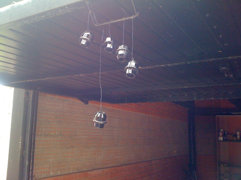

  • 02/01/2012, 14:14
    cassiouru
    5 Anexo(s)
    Camadas de preto e parafusos:
    Anexo 326739Anexo 326740Anexo 326741

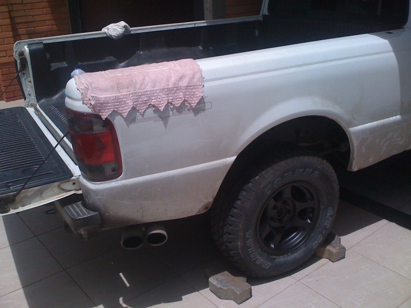

    Montagem:
    Anexo 326742Anexo 326743
    Continua no proximo com fotos dela pronta estreiando nas dunas.
    PS: quem quiser um acabamento melhor pode usar massa pra preencher as lascas e defeitos da roda, mas como a cor ´´e preto fosco eu nao achei necessario. So da pra ver se olhar bem de perto.

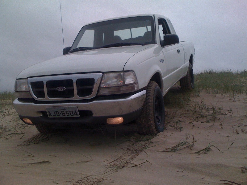

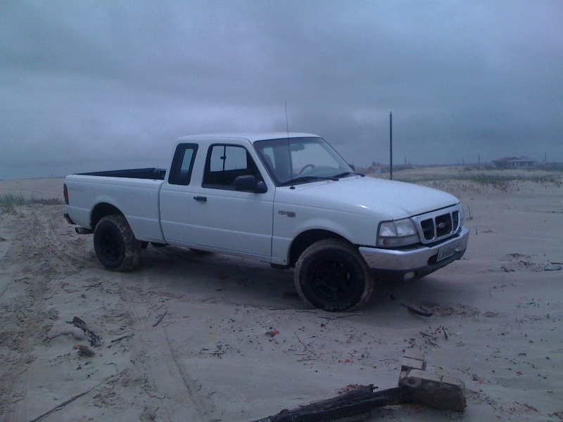

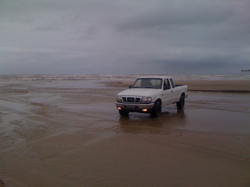

    cassiouru
    5 Anexo(s)
    Agora depois de um banho geral com direito a aspirador e tudo chegou a hora de sujar denovo.
    Anexo 326744Anexo 326745Anexo 326746Anexo 326747Anexo 326748
    Continua.
  • 02/01/2012, 14:26
    cassiouru
    3 Anexo(s)

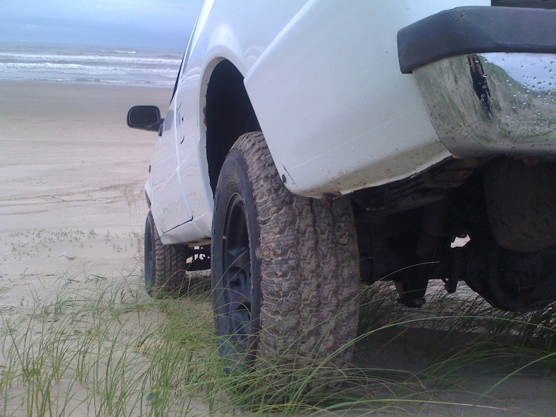

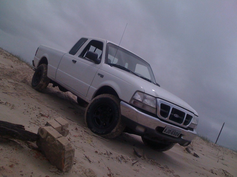

    Anexo 326749Anexo 326750Anexo 326751
    Agora eu me surpreendi com a ranjola, eu tenho um buggy tambem, e o buggy fica ate sem graça.
    Na areia ela anda como se fosse brincadeira de criança!
    eahueha
    Abraços pessoal!
