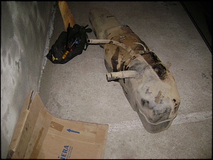

    Bom dia Zig.
    O pescador original se dissolve em pouco tempo(talvez em uns 3 ou 4 anos). Vide fig. 3.
    Montei essa peça que parece um martelo com um pedaço de cano galvanizado, desses usados em sifão de pia. Essa peça foi furada para passar o tubo de inox que suga o diesel(preso na tampa); e na ponta desse tubo de inox, já dentro do cano de pia, rosqueei(adaptei) um registro de latão de 3/4" da DECA. Então, você fura o pedaço(15 cm) de cano de pia no centro; coloca o registro sem o miolo dentro desse cano e rosqueia a ponta do tubo de inox nesse registro. Nota: Não precisa fazer rosca na ponta do tubo de inox; é só forçar o rosqueamento que a rosca de latão do registro aceita e fica firme(rosqueie o mais que puder). O resto com o pedaço de mangueira e abraçadeiras você faz igual o da figura, e a peneira de aço inox.
    A distância desse "martelo" até o fundo do tanque eu deixei 1(um) cm. Assim, o diesel do tanque pode ser usado até o último litro. O meu dá para usar abaixo do que "E" que marca na reserva do medidor do painel.
    Espero que o seu fique bom ou melhor. Essas peças da adaptação era o que eu tinha na minha oficina quando fiz o reparo.
    Abração
    Anthon
    20/10/2011
    Colombo/PR

    Cara muito bom este esquema que vc montou..
    agora acho que entendi...
    que pena que vc não é de curitiba, senão ja levava pra vc fazer uma dessas pra mim tambem...
    como eu não manjo nada de diesel, vou ter que levar estas fotos para o mecanico e pedir pra ele fazer igual...
    é muito dificil de tirar e recolocar o tanque?? (caso me de coragem e eu tente fazer)
    Uma duvida cruscial que me apareceu, vc consegue usar o diesel até na reserva né?
    mas se vc deixar o carro numa rampa (igual eu fiz) vc ainda consegue ligar sem problemas, ou tambem não pega dai???
    por que no plano deve ficar 100% mas e na inclinação???
    a bomba e este pescador é rosqueado em qual parte do tanque? (bem no meio, na ponta da frente ou no final (perto do estepe))???

    Não deve ser um serviço fácil tirar e recolocar o tanque.
    Me cobraram R$ 150 essa mão-de-obra, então deixei como está, já que não necessito de uma autonomia maior que a atual.
    Só deixei entrar ar uma vez, que foi quando surgiu o problema no pescador.

    no fundo do tanque tem uma pequena reserva que independente da inclinação (claro que n vai deixar quase de ponta cabeça) ela puxa o tanque... o cano do pescador tem que ir ate la no fundo para puxar o ultimo talo! a respeito dos 150 reais do Rogério... o cara me cobrou 100 reais de mão de obra para fazer isso (com valor do cano incluso) trocou lampada do farol milha, retirou umidade dos botões vidro elétrico e ainda trocou as correias do alternador e ar condicionado... as correias eu levei e a lampada do farol era dele...
    Ranger XLT 2.8 4x4
    Zig, tirar o tanque é fácil, mas tem umas presilhas nas mangueiras que se não souber como tirar é muito provável que vai quebrar; mas se tiver a ferramenta adequada ou/e muita paciência será fácil; muito chato é prendê-las novamente, pois as mangueiras são muito curtas. Quando fiz a minha sofri muito, pois era a primeira vez.
    Leva as fotos para um meca, e quem sabe alguns materiais, ou você mesmo bola e pede para ele instalar. Procure acompanhar o serviço.
    Mas como já disseram, enquanto não fizer esse reparo procure manter o tanque acima de 1/4 de diesel que não entra ar.
    Para um meca experiente R$ 100,00 pelo serviço está bem pago. Deve dar umas 2 horas de trabalho.
