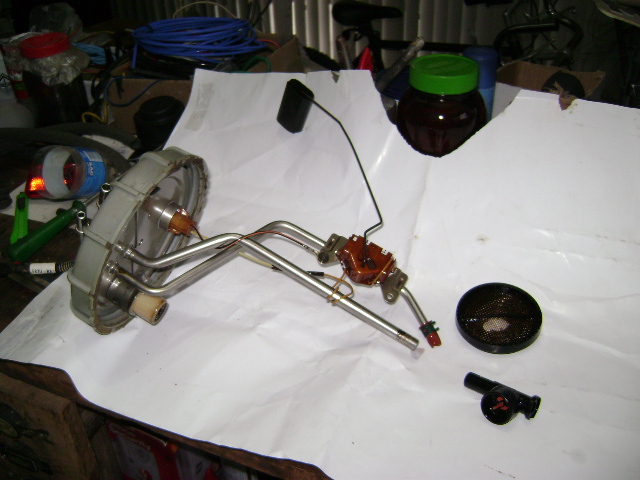

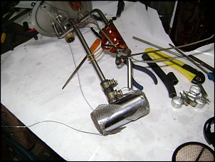

    Pescador de Combustível da Ranger diesel 2000
    Olá Zig. Segue aí a mais perfeita adaptação do pescador já feita neste Fórum.

    cara muito obrigado..
    mas eu sou leigo no assunto, nunca vi o pescador do tanque..
    o que seria esta peça com grade (parece uma marreta)
    vc poderia me falar um passo a passo se não for abusar...
    vou levar o carro no mecanico pra ver o marcador (boia) e ja quero ver este esquema de fazer puxar combustivel abaixo de 1/4 do tanque.

    Pescador de combustível da Ranger 2000.
    Bom dia Zig.
    O pescador original se dissolve em pouco tempo(talvez em uns 3 ou 4 anos). Vide fig.
    Montei essa peça que parece um martelo com um pedaço de cano galvanizado, desses usados em sifão de pia. Essa peça foi furada para passar o tubo de inox que suga o diesel(preso na tampa); e na ponta desse tubo de inox, já dentro do cano de pia, rosqueei(adaptei) um registro de latão de 3/4" da DECA. Então, você fura o pedaço(15 cm) de cano de pia no centro; coloca o registro sem o miolo dentro desse cano e rosqueia a ponta do tubo de inox nesse registro. O resto com o pedaço de mangueira e abraçadeiras você faz igual o da figura, e a peneira de aço inox.
    A distância desse "martelo" até o fundo do tanque eu deixei 1(um) cm. Assim, o diesel do tanque pode ser usado até o último litro. O meu dá para usar abaixo do que "E" que marca na reserva do medidor do painel.
    Espero que o seu fique bom ou melhor. Essas peças da adaptação era o que eu tinha na minha oficina quando fiz o reparo.
    Abração
    Anthon
