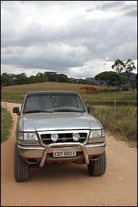

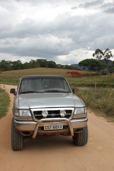

    Eu uso um kit com a dianteira igual esse seu, porem na traseira sao jumelos maiores. Fica com 3 pol. na dianteira e traseira e se quiser apertar mais a dianteira sobe ate mais.
    Esclarecendo: essas pecas da dianteira servem para voce deixar o parafuso da barra de torcao na mesma posicao, porem com 3 pol a mais, ou seja confortavel. sempre que aperta ate o fim a barra de torcao ela fica dura demais e pode pegar a bandeja superior no chassis.
    A minha e 99 ce 4x4 diesel esta com esse kit + prolongadores de amortecedores dianteiros e pneus 32
    fiz um passeio de 3000km ate goias, voltando por minas sendo 1000km so de terra e sem problemas...hemocineticas zeradas, pivos etc...alinhando direitinho pode sentar a madeira que nao da nada.
