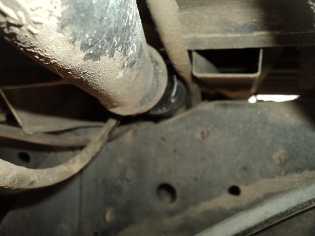

    Problema com Abastecimento - Ranger 2006-dsc00167_640x480.jpgProblema com Abastecimento - Ranger 2006-dsc00161_640x480.jpgProblema com Abastecimento - Ranger 2006-dsc00169_640x480.jpgProblema com Abastecimento - Ranger 2006-dsc00157_640x480.jpgProblema com Abastecimento - Ranger 2006-dsc00168_640x480.jpgProblema com Abastecimento - Ranger 2006-dsc00167_640x480.jpgProblema com Abastecimento - Ranger 2006-dsc00161_640x480.jpgProblema com Abastecimento - Ranger 2006-dsc00169_640x480.jpgProblema com Abastecimento - Ranger 2006-dsc00157_640x480.jpgProblema com Abastecimento - Ranger 2006-dsc00168_640x480.jpg
    3 - com esse estrangulamento da mangueira em cerca de 45 graus, a velocidade e a pressão da bomba do posto o tubo de abastecimento fica "entupido" levando a bomba a achar que já esta cheio o tanque quando na verdade é a mangueira que não processou a quantidade toda de liquido, por isso alguns conseguem abastecer de maneira devagar, pois a gasolina vai passando devagar sem dar tempo de encher a mangueira.
    Solução:
    Como a ford nao reconhece o problema e lembrando que aguem disse que apos ameçar de processo a ford trocou a amngeuira de combustivel, fiz o seguinte procedimento:
    1 - para nao retirar o tanque inteiro, escorei-o e baixei algusn centimetros o suficiente para conseguir retirar a mangueira, que estava toda rachada, se tiver como enviar imegens me expliquem que envio
    2 - não consegui achar a tal mangueira na ford, mas mesmo que encontre seria a mesma qu ocasionou o problema, ou seja, reta sendo forçada para fazer uma curva de uns 45 graus, então comprei uma do monza 96 que é bem maior, e tem uma curva natural dela, cortei com 1 centimetro de folga e coloquei e montei tudo novamente.
    3 - fui para o posto e mandei encher, e pasmem, problema resolvido, enveu ate a boca e só disparou com o tanque quase cheio.

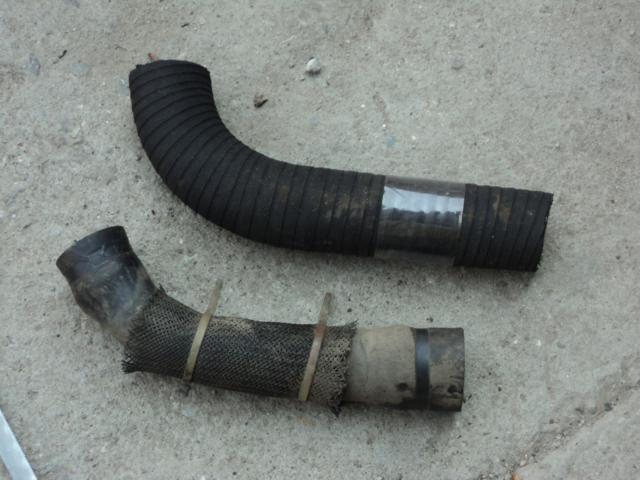

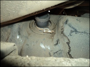

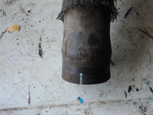

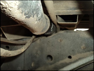

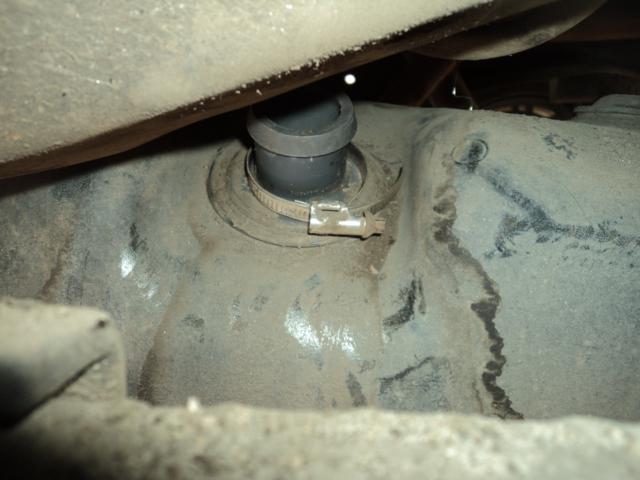

    Amigos,
    Por falta de experiencia, acabei colocando fotos repetidas,mas vamos a elas:
    A primeira mostra o corte que fiz dando uma folga de 1 cm de cada lado para não forçar, assim como era feito na origial.
    A segunta mostra como a mangueira velha ficou "rachada" essa parte é a que ficava na boca do tanque, se ampliarem a imagem vão ver como era toda deteriorada.
    A terceira mostra como ela é forçada no chassis, como explicado pelo BRAVOECONOVEMBER "o bocal tem um tubo de chapa de aço que leva até a altura do chassis, e dele sai uma mangueira de borracha até o tanque. é justamente essa mangeira que esta sendo mostrada.
    A quarta mostra as marcas da gasolina que escorreu pelo tanque, quando tentava abastecer.
    A Quinta mostra a borracha velha, que a meu ver, é uma gambiarra inventada pela Ford, pois ela é reta e não com um angulo, esse angulo ai foi formado devido ao tempo e a borracha do Monza que como podem observar, possui uma curna "natural" e é visualmente muito mais resistente que a borracha sem vergonha que a Ford colocou.
    Agora estou abastecendo normalmente ate a boca, sem qualquer problema.
    Espero ter ajudado.
