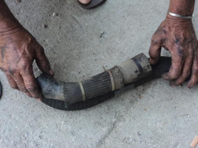

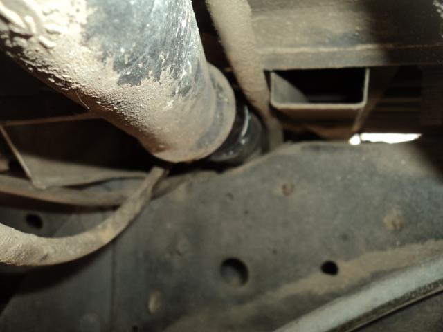

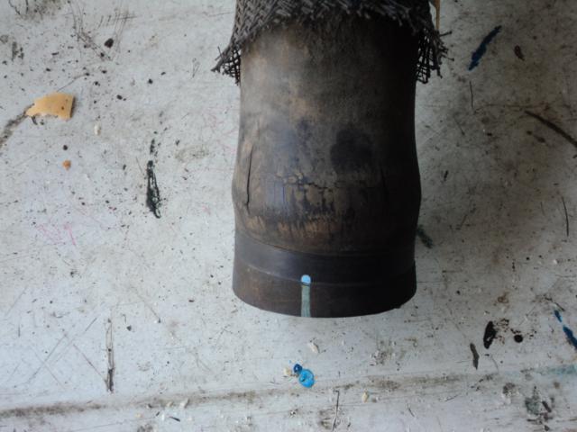

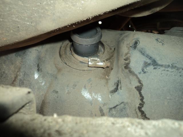

    Por falta de experiencia, acabei colocando fotos repetidas,mas vamos a elas:
    A primeira mostra o corte que fiz dando uma folga de 1 cm de cada lado para não forçar, assim como era feito na origial.
    A segunta mostra como a mangueira velha ficou "rachada" essa parte é a que ficava na boca do tanque, se ampliarem a imagem vão ver como era toda deteriorada.
    A terceira mostra como ela é forçada no chassis, como explicado pelo BRAVOECONOVEMBER "o bocal tem um tubo de chapa de aço que leva até a altura do chassis, e dele sai uma mangueira de borracha até o tanque. é justamente essa mangeira que esta sendo mostrada.
    A quarta mostra as marcas da gasolina que escorreu pelo tanque, quando tentava abastecer.
    A Quinta mostra a borracha velha, que a meu ver, é uma gambiarra inventada pela Ford, pois ela é reta e não com um angulo, esse angulo ai foi formado devido ao tempo e a borracha do Monza que como podem observar, possui uma curna "natural" e é visualmente muito mais resistente que a borracha sem vergonha que a Ford colocou.
    Agora estou abastecendo normalmente ate a boca, sem qualquer problema.
    Espero ter ajudado.
