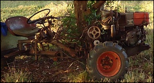

    amigo Francescolli, sera k da p preparar este tambem???
    por favor, nos mande fotos desse seu motor.

    Citação Postado originalmente por Xizelinha Ver Post
    q tamanho é esse tobata ??? tem q se pelo menos um B10 !! da pra preparar, tem muito oque fazer nele só que a durabilidade né é outra questão faço o meu para durar cerca de 4 dias somente !! e nos testes ano passado assustei o povo !! xeguei com um tobata B-8 fiz testes na pista o gerico não andava nada o povo dava risada na corrida xeguei com o agrale b-11 preparado !! um gerico pistão de 28 Cv não conseguia me acompanha !! shuahuashuashuas mas fotos tenho dele pronto !! pois não tirei quando tava preparando ele !! fica bruta e a emoção la dentro da pista fora de serio !! shauuhasuhashuasuhas posto fotos do meu brinquedo amanha a tarde !! e logico !! vazamentos no motor depois de uma corrida são normais !!!

    Cara, k doido!!!!!!!!!! Entao vc faz arrancadas!!!!!! acho show, mas por aki nao tem nada disso, e uma pena pois sou apaixonado nessas arrancadas c veiculos nada convencionais.PARABENS!!!
    esse tratorzinho e do nosso siteo, ele tem um b10 mas serve so pra trabanho mas a gente passa em lugares k todos duvidao c ele.
    to ancioso p ver suas fotos. Valeu amigo!!!
