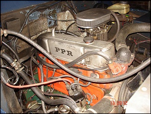

    Vendo motor 4 cilindros à álcool totalmente retificado, jogo de anel, bronze biela, bronze central, bucha de comando, espoletas do bloco e do cabeçote, pistões sobremedida .60 (+ torque), comando do 151-s (cod 7334965), cabeçote rebaixado 1,5mm, válvulas de admissão e escape novas, velas novas, filtro de óleo, cabos de vela, tampa e cachimbo do distribuidor (c/ignição eletrônica) novos, coletor de escape dimensionado 4x1 e coletor de admissão para dfv 446 à álcool (com aquecimento à água). O motor foi feito a menos de 5 meses, rodou menos de 4000km. Só tô vendendo pq comprei um 6 cilindros pra colocar no meu engesa, quero fazer um brinquedo de gente grande. Tremenda oportunidade pra quem quer um 4 cil levemente preparado e em perfeito estado. Não acompanha motor de partida, alternador e a embreagem.

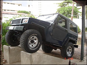

    Motor ainda no jipe!!! E Roncando Grosso!!!!

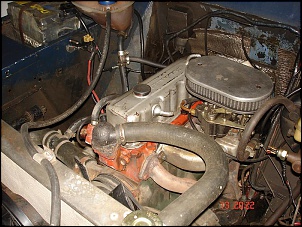

    fotos do motor e um video pra quem quiser ouvir o Ronco!
    Detalhe é que o motor é álcool e tava frio! Depois eu posto outro!

    Miniaturas de Anexos Miniaturas de Anexos -engesa_motor-151-levemente-preparado-004.jpg   -engesa_motor-151-levemente-preparado-007.jpg   -engesa_motor-151-levemente-preparado-024.jpg   -engesa_motor-151-levemente-preparado-009.jpg   -engesa_motor-151-levemente-preparado-018.jpg

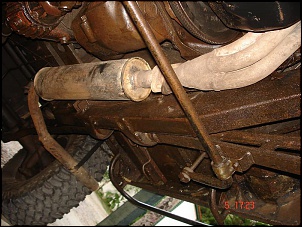

    Cara,
    Que ronco!
    Que silencioso você usa nele?
    Passe a receita do escape aí.

    segredo do ronco!
    Olá Pessoal!
    Fiquei uns tempos afastado por motivos de trabalho, mas tô de volta!
    Carlos, atendendo ao seu pedido estou enviando o "segredo" do ronco! Nas fotos da pra ver qual o segredo, coletor dimensionado, tubos de 2" e 2,5" no final e um bojo kadron!
    Ramiro, agradeço seu comentário. Realmente esse motor em um CJ deixaria o jipe "bem esperto"!!!
    Quem tiver interesse, também tô vendendo um 4.1, ano 91, à álcool, motor de retentor! R$ 1300.
    Miniaturas de Anexos Miniaturas de Anexos -segredo-do-ronco-007.jpg   -segredo-do-ronco-010.jpg   -segredo-do-ronco-004.jpg   -segredo-do-ronco-006.jpg

    Pedro,
    Aporrinhando ainda mais seu tópico: o bojo kadron é o do próprio opala?
    Peço desculpas a todos por tumultuar o tópico.
    Usuário Avatar de Pedro Rocha
    27/06/2005
    Recife-PE/PE
    620
    Talking Qual o bojo?
    Esse é o ingrediente secreto da receita. Tão secreto, que nem eu sei.. Brincadeira.... Carlos, realmente eu não sei te dizer, pq não fui eu quem comprou a peça, mas acho que não é de opala. Vou perguntar ao mecânico que montou pra saber de qual carro é o bojo. Abraço.
