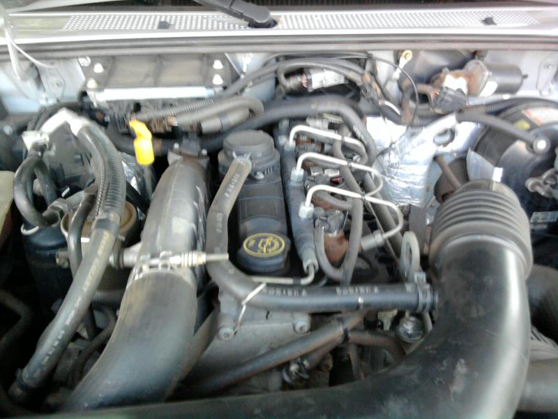

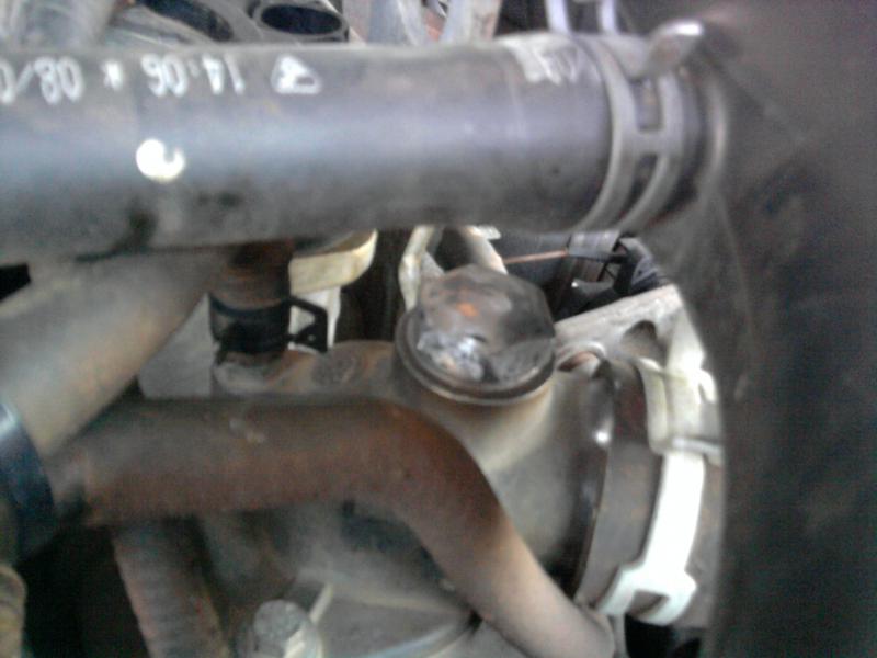

    Problema solucionado:
    Mandei fazer parafuso novo, e de quebra, aproveitei que o sistema tava drenado e mandei limpar tudo. Vocês não imaginam a quantidade de barro que estava encrustrada entre o condensador e o radiador.
    Como não estava achando o Wurth azul que é o que a Ford está usando na Ranger Diesel, usei o Havoline XLC laranja que é o mesmo que a Ford utiliza nos veiculos de passeio.
    Abaixo, as fotos.
    Abs!!!

    Faltou informar....
    Dos 11,6L que a Ford informa caber no sistema, coloquei apenas 8L
    Não coube mais.
    Abs!!!!

    Citação Postado originalmente por Daniel.Shimomoto Ver Post
    Faltou informar....
    Não coube mais.
    Abs!!!!
    pq nao foi drenado as partes internas do motor, principalmente, akela onde fica o reservatorio pra aquecer a ventilacao interna... eh um ** esvaziar tudo mesmo, mas relaxa... ta melhor que 98% dos reservatorios que andam por ai ...
