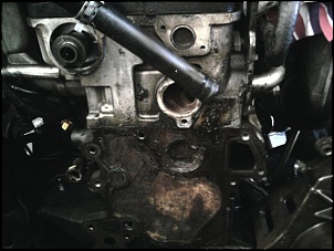

    Mais fotos...
    Miniaturas de Anexos Miniaturas de Anexos -foto-0100.jpg   -foto-0101.jpg   -foto-0079.jpg   -foto-0080.jpg
    Usuário Avatar de rogeriomasih
    28/03/2007
    Fortaleza/CE
    2,074
    e por fim...
    Miniaturas de Anexos Miniaturas de Anexos -foto-0081.jpg   -foto-0082.jpg   -foto-0083.jpg

    Percebam pelas fotos que o problema é de corrosão, o que significa em falha de projeto e não em uso inadequado ou tempo de uso. Claro que o ambiente onde o carro é utilizado e o fato de lavar o motor com produtos químicos acelera este processo.
    O objetivo deste tópico é documentar os casos ocorridos, para que possamos ter uma noção de durabilidade deste componente do motor.

    Ela corrói por acumular água externamente em alguma cavidade ou porque circula água do radiador por ela?

    Rogério, beleza de fotos. Coisa feia ! Foi na galeria de água ?
    Na foto 1 do post #12, aquela trinca foi conseqüência da corrosão. Foi por ela que começou o vazamento ? De água ou de óleo ?
    A causa da corrosão é o acúmulo de água entre ela e o bloco do motor. Vc pode observar nas fotos que existem vários pontos que favorecem este acúmulo.
    Com o tempo, a corrosão aumenta e compromete a sede dos retentores que vedam a passagem de óleo.
    Em outro casos, corroi ao ponto de vazar água dos sistema de arrefecimento.
    a trinca foi consequencia do enfraquecimento daquela superfície em função da corrosão externa. A partir daí, a parede não suportou a pressão interna e vazou o fluido de arrefecimento (água). A peça foi retirada de um troller 2006 com cerca de 80mil km.

    Daí que toda a tampa da caixa de distribuição vai pro lixo ? Acho esse sistema, mais um projeto mal feito de motor. Ou seja, um lesa consumidor. Essa galeria apresenta os mesmo problemas de corrosão das bombas de água comuns, porém estas são separadas do motor, e são substituídas com baixo custo.
    Rogério. Quantos $$$ vai ficar essa brincadeira ?

    No meu caso custo R$3,5 mil pq troquei tb a corrente de comando e outras besteiras (válvula termostática, por exemplo). Sem ela teria saído em torno de R$2mil a R$ 2,5mil.

    Pelo que o pessoal já levantou por aqui, esse parece ser um problema geral desse motor por volta dessa quilometragem. Essa peça pode ser comparada a uma pseudo tampa de cabeçote integrada às válvulas, ou os pneus integrados às rodas, ou a turbina integrada ao motor, etc.
    Quem vai pedir RECALL depois de 80 mil Km ?
    Se fosse uma peça separada, ficaria em uns R$ 150,00.
    É bom saber que esse motor tem essa engenharia, assim a gente parte para outro com engenharia melhor.
