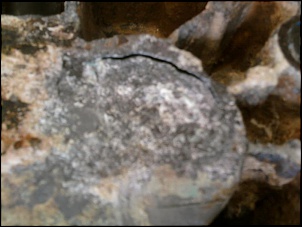

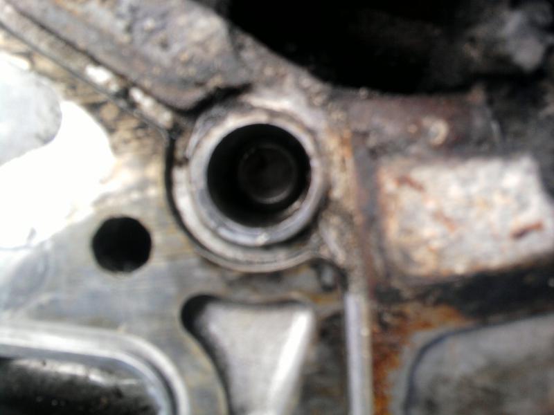

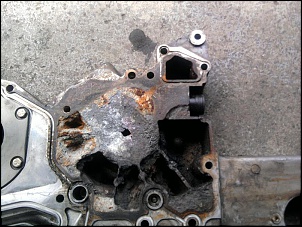

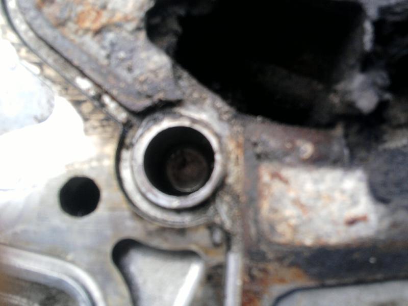

    Seguem fotos do que ocorreu no meu carro.
    Miniaturas de Anexos Miniaturas de Anexos -foto-0095.jpg   -foto-0096.jpg   -foto-0097.jpg   -foto-0098.jpg   -foto-0099.jpg

    Mais fotos...
    Miniaturas de Anexos Miniaturas de Anexos -foto-0100.jpg   -foto-0101.jpg   -foto-0079.jpg   -foto-0080.jpg

    vazamento de óleo - ou de água - pela parte frontal do motor. É causado pela corrosão da tampa da bomba de óleo. Vou publicar algumas fotos dessa corrosão.
