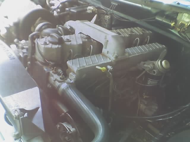

    Olha só o motorzinho. hehehe

    Hertes,
    Como ficou o problema do superaquecimento do motor? Acharam o problema?
    19/07/2004
    38
    Ola Edintruder...
    O problema ainda não foi achado, mas agora o ponteiro da temperatura parou de passar do meio, agora fica sempre antes do meio, que na minha opnião normal. Não sei o q aconteceu. Acho q era por causa dos dias em que estava muito quente. Mas agradeço a todos que ajudaram neste Topico. Valew mesmo galera.
