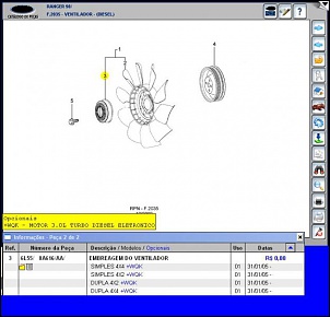

    [Ranger 3.0]Problema na embreagem do ventilador (acoplamento viscoso).
    Notei que após uma recente viagem, nossa Ranger 3.0 Diesel, apresenta a toda hora, mesmo estando fria, aquele barulho ao acelerar (que parece uma turbina de avião).
    Antes eu só percebia esse barulho depois de o motor aquecer e em trânsito pesado com o ar condicionado ligado, o que era o normal.
    Com isso o carro está consumindo um pouco mais e notei que tambem perdeu um pouco de força.
    Fuçando o fórum percebi que meu problema é, provavelmente, essa embreagem do ventilador.
    Peço ajuda aos colegas, alguém já teve esse problema?
    Li em um fórum americano um relato de um problema parecido, mas em uma Ranger a gasolina. “http://www.ranger-forums.com/f32/200...dy-pics-76585/
    Miniaturas de Anexos Miniaturas de Anexos [Ranger 3.0]Problema na embreagem do ventilador (acoplamento viscoso).-embreagem-do-ventilador.jpg

    Mas vi esse seu anexo aí que é do catálago de peças.
    Você sabe onde posso baixar um?

    Essa tela eu copiei de um anúncio no Mercado Livre.
