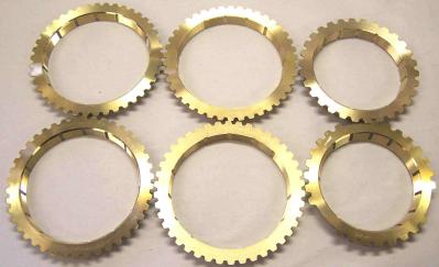

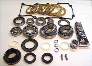

    Casitta, obrigado pelo Manual das peças do M5R1, vou anexar abaixo.
    Esse kit que você adquiriu, pela referência da lista anexada(BK247AWS) é o para 30 dentes, e deve vir com rolamentos, retentores, etc., semelhante as fotos abaixo.
    Nota: É difícil acreditar que, com tantos veículos rodando aqui no Braxola com esses câmbios, ser tão difícil saber onde esses revendedores de peças estão escondidos.
    Está faltando um patrocinador de câmbios aquí no Fórum.
    Anthon
