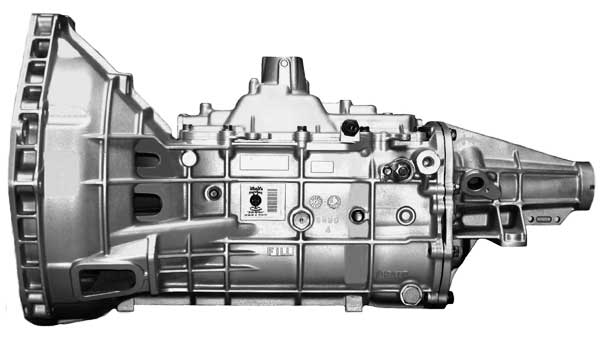

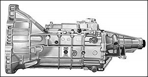

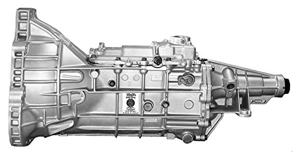

    Guilherme, se nos basearmos no torque, as 2.5Lgasol., com torque máx. de 19,8 Kgf.m já são descartadas de cara. As 4.0Lgasol.6cil"V"(usadas nos USA) tem torque semelhante as 2.5Ldiesel, ou seja, 30,5 e 28,4 Kgf.m, respectivamente. Também a relação de marchas delas são idênticas. Porém..., pelos catálogos que encontrei, exitem caixas de mudanças M5R1 com 30 e 36 dentes.
    As M5R1(1a. das fotos) são usadas nos Bronco, Explorer e Ranger, equanto as M5R2(2a. das fotos) são usadas nas F-150 e F-250.
    Att
    Anthon
