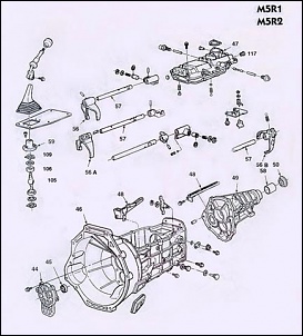

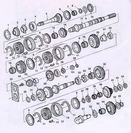

    Encontrei as fotos dos desenhos explodidos dos MAZDA M5R1 e M5R2 que queria ter postado antes.
    http://www.drivetrain.com/parts_cata...rhaul_kit.html
    Agora é identificar os componentes e cotar.
    Anthon
