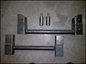

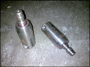

    Não achei todas as peças do kit na oficina, por que o Ado não tava lá, mas encontrei as principais!
    A primeira foto é dos suportes das balanças.
    A segunda é dos prolongadores das peças onde vão fixados os cubos.
    Ainda faltam, o alongador do coxim central do diferencial e os suportes das barras de torção.
    Tem-se também que mudar os terminais de direção, pois não há como mexer na cx de direção.
    Eu sei que olhando assim, não parece muita coisa, mas é mais fácil que se pensa!
