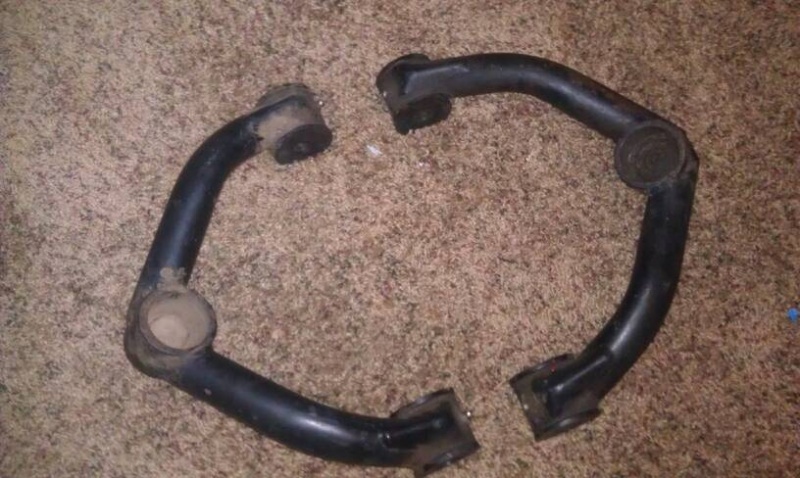

    fiz um gabarito com uma original e no pivo aumentei 10mm para frente as buchas sao da ranger mesmo eo pivo e ranger troller ele e21mm rebaixei no torno para 19, 50 e fresei ele para passar parafuso os tubos sao 6mm espessura al 500 estrutural e as outras partes aco 1020 a regulagem ficou no meio tive que faze chapas nova furacao

    Duque Duro
    3 Anexo(s)
    Postado originalmente por rcarmelo Ver Post
    Ola amigos minha suspensao nao dava mais regulagem , resolvi desenvolver bracos maiores ficou assim fiz ela 10mm maior e usei pivo ranger que da possibilidade de trocar quando estragar tubos de 4mm espessura
    É disso que eu tô falando!
    É uma peça relativamente simples. A FABTECH (USA) faz de tubos também e como a sua, permite a troca dos pivôs, que é o que dá dor de cabeça.
    Anexo 541880 Anexo 541881 Anexo 541882
    Qual pivô você usou? Bacana colocar os bicos graxeiros também. Aumentam a durabilidade.
    E parabéns!

    Já pensei também em usinar uma bandeja antiga, de modo a caber um novo pivô.
