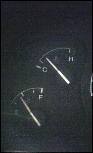

    Obrigado galera.
    As fotos ficaram pequenas, mas acho que deu pra mostrar a minha dúvida.
    Não me acostumo em ver o ponteiro funcionando fora da escala, não dá pra confiar. E olha que esse é um instrumento crucial, como já disseram, se subir demais ...

    boa tarde
    a minha explorer naum passa desse ponto que mostra na foto, ano passado começou a subir ate a metade e achei estranho,levei no mecânico e era o termostático...troquei ficou 10...
    Agora a respeito da temperatura muito baixa naum sei te dizer, pois a minha após uns 10 minutos ela começa a subir e vai ate o ponto que esta na foto,,,

    acho meio esquisito na minha, acontece o seguinte.
    ela demora um pouco a esquentar, mas quando sobe chega apenas ao meio, um pouco a baixo, como nas fotos.
    o que acho esquisito é que aparentemente sinto calor vindo da frente, acho que esta faltando algum isolante, pois parece que o motor ferve, fica quente, o capo permanece frio e o ponteiro não levanta.
    sera que é a temperatura normal do motor trabalhar um pouco mais quente que outros veiculos, ou o ponteiro esta com problemas e nao levanta mais?

    O motor da minha Explorer tinha o mesmo comportamento até trocar novamente a válvula termostática.
    Retirei a conexão de saída da bomba d'agua e verifiquei que mesmo com o motor frio e desligado passava água em pequena quantidade, certamente a última que comprei devia ser do mesmo lote da primeira, por esse motivo apresentaram o mesmo defeito.
    Se alguém quiser fazer o mesmo teste, é bom comprar antes uma junta da válvula ou um anel de vedação novo.
    Motor que trabalha muito frio tem seu consumo de combustível alterado e lubrificação comprometida, tenho minhas dúvidas se esse tipo de situação não colabore para formação de borra.
    Existem algumas marcas muito boas (BECK/ARNLEY), mas achei melhor trocar pela "original" motorcraft.
