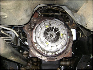

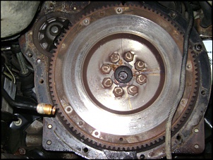

    Cycloar, está na hora de abaixar a caixa e verificar tudo dito acima, porque senão uma hora vai travar, e o pior é se ficar na estrada.
    Acompanhe os serviços, e peça para colocarem o rolamento e capa (Foto 3 centro) do EP originais (comprados no revend. Ford). É possível que tenham que tirar o antigo na talhadeira, porém devem ter o cuidado de não arranharem a pista do furo no volante.

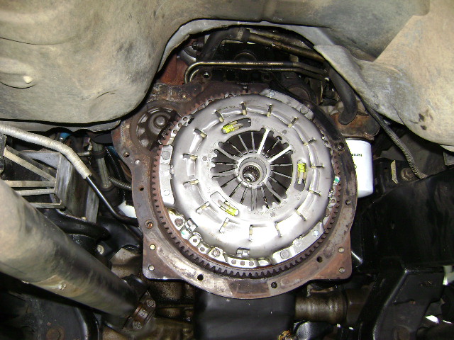

    Platô e disco de embreagens novos. Foto 5.

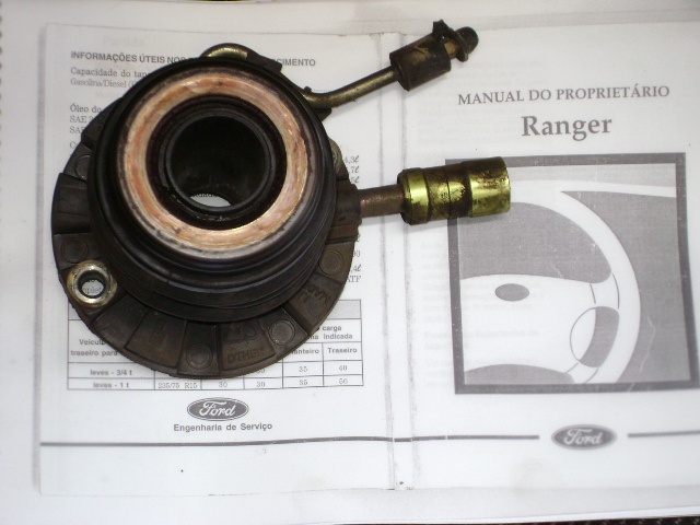

    Daniel, esse é o atuador hidráulico. Fotos 1 e 2.
