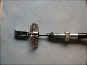

    Adapte um de towner!!! precisa fazer 2 suportes novos... mas dai em diante usa cabo de 30 reaus!!! e MUITO melhor que os originais.
    Eu uso e recomendo!

    Cabe certinho se fazer os suportes direito...
    Seguem algumas fotos dos suportes novos. O suporte de baixo (o que fica junto a alavanca da embreagem),ainda foi modificado depois destas fotos mas funciona perfeitamente. Resolvi mudar a fixação, utilizando os dois parafusos que prendem o cambio, o angulo de trabalho fica melhor.
    Para quem acha que cabo de towner em vitar é lenda ta ai. Na minha opinião, o cabo da towner é MUITO melhor que o suzuki. Um exemplo é que o Suzuki derreteu com o dimensionado e este da towner nem amoleceu. Fora isso o acionamento ficou bem mais macio. RECOMENDO!
