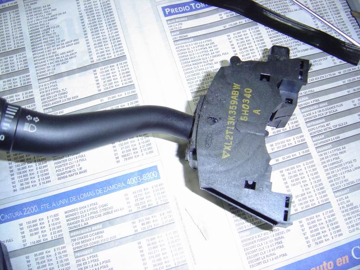

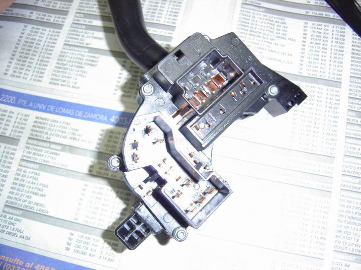

    Esse negócio do painel, deve ser mal contato na fiação e conectores, e sugeira nos contatos de posição de velocidade do limpador(essa peça fica embaixo do volante). Vide foto da escobilla loca. Vai ter que desmontar e limpar os contatos.

    Miniaturas de Anexos Miniaturas de Anexos Ranger 2.5 ou 2.8? Ajudem-me.-ranger-escobilla-loca-1.jpg   Ranger 2.5 ou 2.8? Ajudem-me.-rangeranger-escobilla-loca-2.jpg
