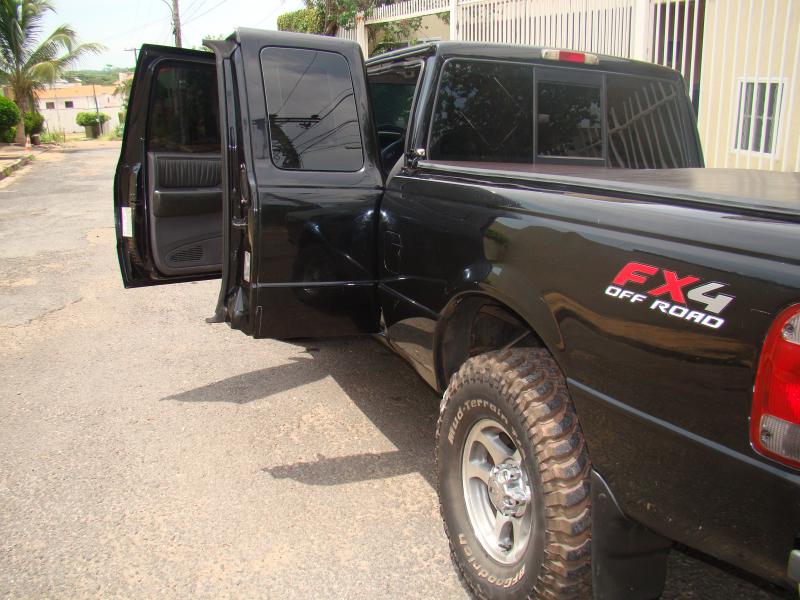

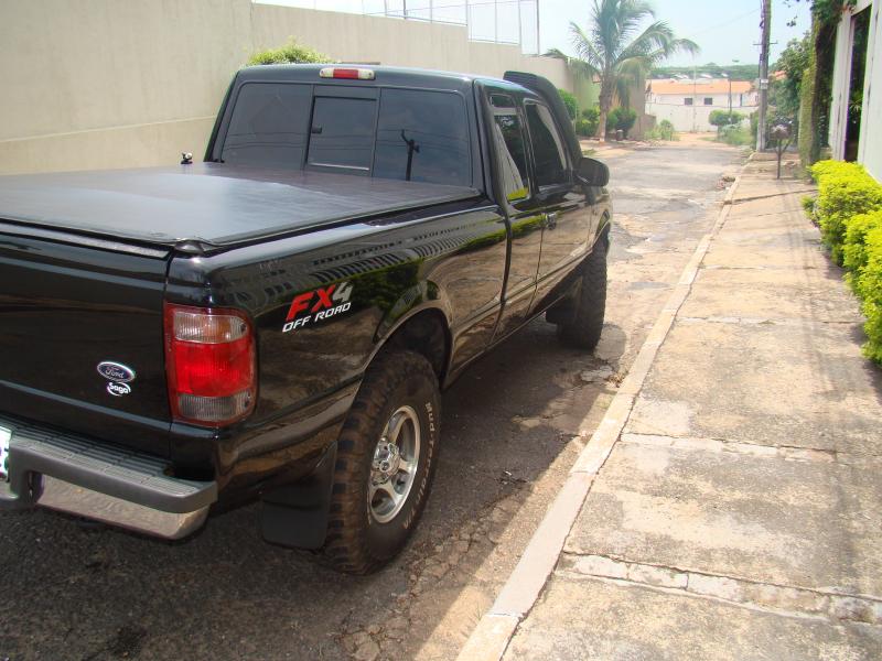

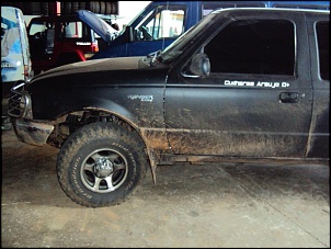

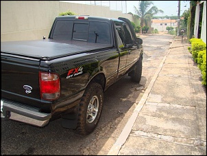

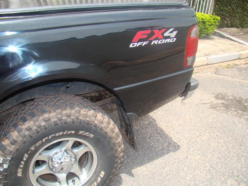

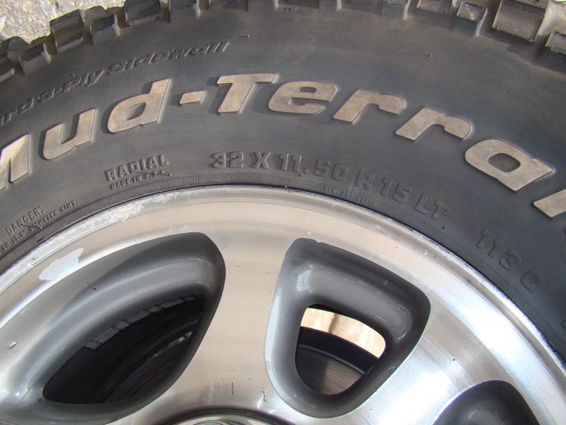

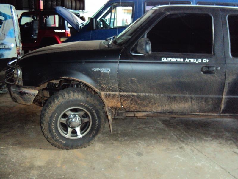

    Mais um Upgrade!!!
    Bom, fiz mais um upgrade mas ainda nao tinha postado.
    Troquei os Wrangler MT/R 31 por BF Mud 32.
    Pedi os Adesivos FX4 dos EUA, e tbm coloquei.
    Segue as Fotos

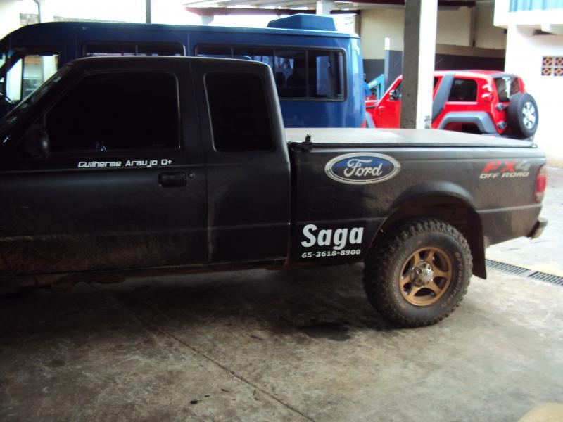

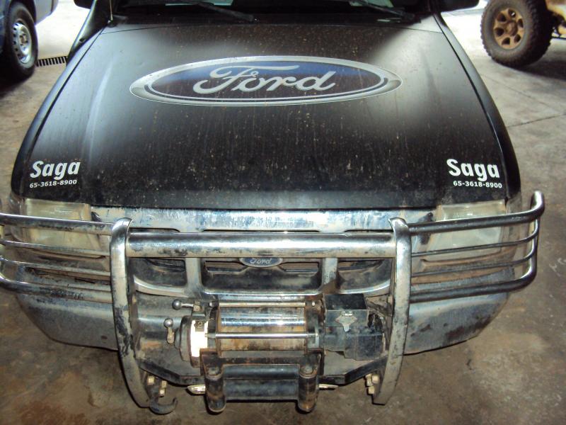

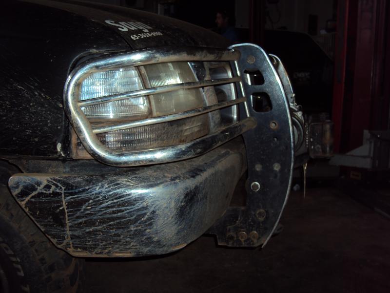

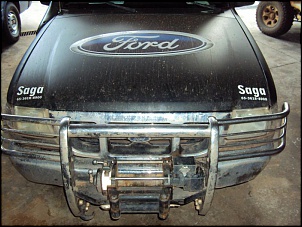

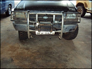

    Novo Upgrade - Preto Fosco, Quebra-Mato e Guincho!!!
    Olá caros amigos, estou aki novamente para compartilhar mais tres etapas de upgrade na AMANTE. Envelopamento preto fosco, quebra mato com base de guncho, adaptado pois nao achei o dela mesmo, porém um pu.. adaptaçao pro trem aguentar o tranco mesmo, e um guncho hidráulico Mile Marker 12.000, leve, compacto e muito forte, tem 2 velocidades, mas a mais rápida é mais pra enrolar o cabo...
    Segue as fotos
    1 e 2 - Envelopamento Preto Fosco com adesivos do Patrocinador, uma das concessionarias Ford daqui.
    3 - Capo Patrocinador, e detalhe do Quebra Mato com Guincho
    4 - Quebra Mato e Guincho
    5 - Guincho
    Ainda falta fazer as ligaçoes das mangueiras no hidráulico.

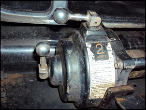

    Para poder colocar o guncho, troquei a bomba de direçao por uma da F-4000, com uma válvula de 100bar de pressao, vou colocar o radiador de óleo com sensor de temperatura pra ver se nao vai esquentar o oleo, se esquentar vou colocar uma ventoinha elétrica, e se ainda assim esquentar vou colocar outro radiador com ventoinha tbm, pois o que estraga a bomba é o óleo muito quente, o sensor vai ser pra monitorar isso.

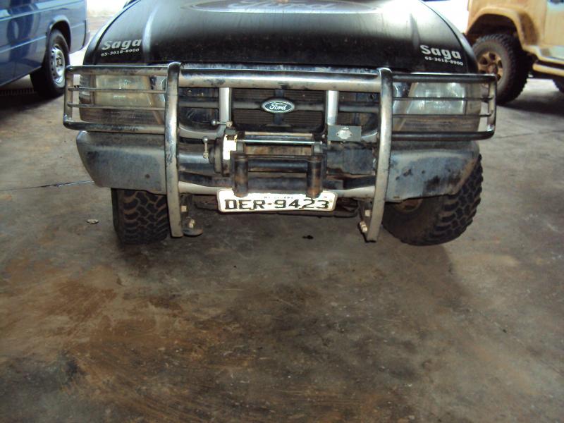

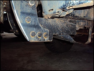

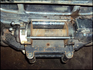

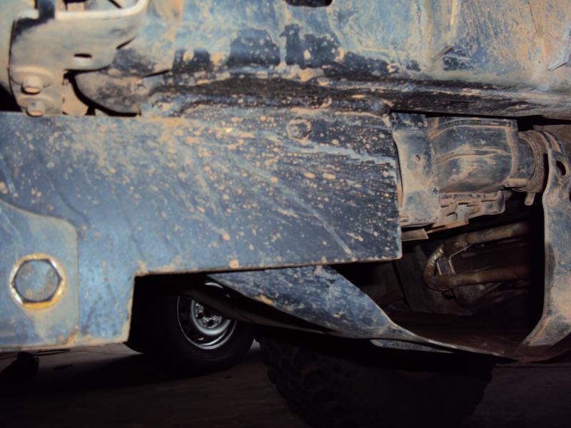

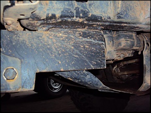

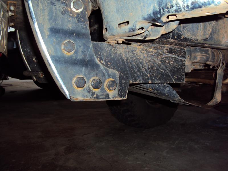

    6 - Detalhe das alavancas de seleçao de velocidade e destravar carretel.

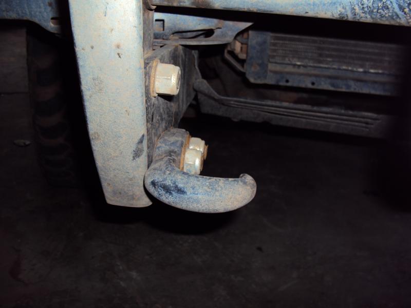

    7 - Gancho de apoio e ancoragem
    8, 9 e 10 - Suporte do quebra mato
    Preferi por soldar o suporte no chassi com solda mig, pois como nao chei o quebra mato da ranger, muito menos o suporte dele, fizemos um em chapa de ferro de 1/2 polegada, soldado no chassi de uma forma que quando eu nao quiser mais é só cortar a solda e fazer o acabamento no chassi e pintar a parte da solda de preto novamente.
    Soldei com mig pq alem de o guncho ter de trabalhar nele, ainda pretendo colocar um towbar dobrável, que ainda vamos desenvolver.
    Dobrável pois nao quero deixar ele ali na frente, é muito feio, entao tiro ele e coloco na carroceria. Quero o towbar pois usamos este carro como carro de apoio nos Rally's do campeonato MT, entao, ao invés de ir rodando com 2 carros, engatamos ela no Troller e vamos embora, pois o trem é V6 e nao é muito economica, mas ainda nao tenho certeza disso, pois tenho um pouco de medo de cambar a Ranger... hehe.
    Por enquanto é isso, depois que instalar o hidraulico, coloco com ficou

    Paaaaa podia ter limpado pra tirar fotos do envelopamento né?!?!?!

    Parabéns pela preparação da Pick-up.
    Se possível, tire uma foto da viatura de perfil para se ter uma noção exata de quanto o guicho ficou pretuberante. Também estou querendo colocar o guincho na minha viatura (só que elétrico), mas estou preocupado com isso.

    Luizinho, vou providenciar uma foto melhor.
    Craisiler, na verdade eu nao torei foto logo que ela saiu do envelopamento, e em seguida fui pra Sinop pra prova do campeonato, e ainda nao lavei ela tbm, hehe. Mas assim que lavar coloco a foto aki.
    Só estou em duvida ainda quanto ao towbar(cambao), pois como o suporte foi soldado no chassi, tenho medo de quebrar o suporte com a solda e o chassi junto, alguém pode me confirmar isso? se tem o risco de acontecer??
