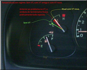

    Abaixo uma figura de como se estabilizou a temperatura na viatura após a reinstalação da VT. Ela ficou sutilmente mais alta que antigamente (antes do problema na VT antiga) a única diferença é que o fluido de arrefecimento está com o aditivo mais diluído (derramou um um pouco na aquecida e nas operações de retirada da VT velha e instalação da nova).
    Coloquei também indicações da indicação de temperatura "antigamente" e sem VT.
    Proprietários de Ranger 2.5 diesel poderiam relatar o comportamento do termômetro nas suas viaturas?
    Miniaturas de Anexos Miniaturas de Anexos ranger 3.0 valvula termostatica-termometro.jpg

    Depois de uns 15 minutos de trânsito ela vai para essa marca e ponto, em 5ª a 120km/h ou 2ª reduzida com 3500rpm o ponteiro agora está ancorado aí.
    Essa posição é um pouquinho acima da temperatura de regime antiga.
    Vou trocar o líquido de arrefecimento ver se melhora.
