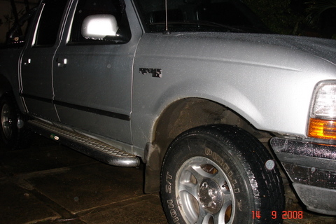

    Acabei de tirar as fotos da viatura para vocês (foto noturna)... Assim que comprei tinha uns arranhões na pintura e eu mandei dar um polimento cristalizado e ficou sensacional, 99.9% dos arranhões saíram e ela ficou quase zerada senão fossem duas pequenas mocinhas nas portas. Aproveitei e coloquei essa grade de aço inox para esconder o buraco da grade original e proteger o radiador...
    Não sou muito fã de acessórios supérfluos mas confesso que na loja que eu fiz o polimento tinha um volante da Shutt que era show de bola.
    Deem uma olhada no volante GT3 da Shutt.

    Miniaturas de Anexos Miniaturas de Anexos ranger 4x4 2001 xl diesel-dsc04758.jpg   ranger 4x4 2001 xl diesel-dsc04759.jpg   ranger 4x4 2001 xl diesel-dsc04760.jpg   ranger 4x4 2001 xl diesel-dsc04744-1.jpg
