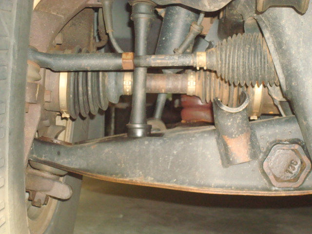

  • #50
    Citação Postado originalmente por Daniel.Shimomoto Ver Post
    Tirei novas fotos, sabe que eu acho que vc está certo de alguma razão. Olhem as fotos. Tirei todas hoje.
    ABs!!!!
    Daniel, verifique se não está ocorrendo uma torção nessa extremidade da barra (foto anexa) o sextavado tendendo a girar.
    Abs e boa sorte.
