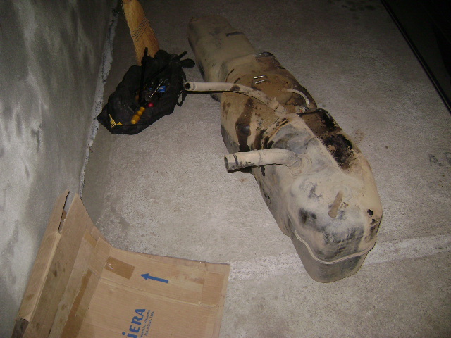

    Soltar o tanque é a maior moleza, só usei duas chaves 13 mm (boca e soquete), e ainda está com 40 litros de diesel. Desta vez fiz sozinho, poupando a esposa que agora só chega do trabalho à noite.

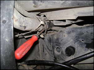

    Segue aí umas dicas para sotar a mangueira de abastecimento, que acaba colando no tubo e deve ser afrouxada enfiando-se cuidadosamente uma chave de fendas média entre a borracha e o cano metálico, tendo-se o cuídado para não rasgar a mangueira. Fig. 1
    Na fig. 2 dá para perceber o desgaste, por frixão, da capa dos cabos do freio de estacionamento.

    Anthonius, sujiro que pegues um pincel e dá uma limpada na areia ao redor da tubulação antes de soltar para evitar que entre areia.
    Para tirar tem que desencaixar as presilhas por dentro dos cachimbos pretos das ponteiras. è uma "aranha" com 4 pernas de inox, com uma chave de fenda fina tu aproximas uma a uma e vai mantendo uma tração pelo tubo para as presilhas não se mexerem. Dá trabalho na primeira vez, mas depois que desminta uma pega o jeito. É mais fácil que tirar a caixa!

    Ô Kim, depois de ter girado por 1:00h+1/2h, percebi que só girando e puxando com a mão não iria sair. Segue ilustração da proposta do Edin (Pena que só fui abrir agora!!!). Tem que se fazer uma alavanca com um alicate e escorar por trás com uma chave de fenda (primeira pequena depois maior ou uma lima) e ir alavancando com o alicate. Quando as pontas das presilhas, ainda dentro do cachimbo, soltarem do "chanfro" do caninho, aí vem fácil. A segunda foi bába.
    Usei também dois lápis pretos para enfiar nos canos para estancar o diesel.
    A Foto 2 mostra a presilha de inox de quatro patas ainda dentro do cachimbo.
    A Foto 3 mostra a presilha.

    Agora à tarde, com o tanque limpo, vou tirar a tampa leiteira e verificar o que tem dentro.
    Abraços para todos.
    Nota: Na última, o plug de fiação elétrica que aparece, deve ser desprendido do "teto" antes de abaixar totalmente o reservatório não chão, senão pode quebrar.

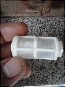

    O problema deve ser geral. A partir de um certo tempo que a peça (cachimbo), que nem pra craque serve, em discussão fica imersa. Pela experiência que tive como formulador químico, numa fábrica de borracha e plásticos para linha automotiva, dou nota 0(zero), pois ela não é resistente ao diesel, querosene ou gasolina. É tipo da peça barata que dá um prejuízo enorme. Quanto as válvulas de retenção de borracha (vermelhas) são perfeitas, foram fabricadas com excelente material, tipo NBR (neoprene)+aditivos adequados.
    O número da peça é: ESTF-9J306BA e tem um logo: N, circundado por um quadrado.
    Tanto ela, quanto a peneira, estavam totalmente a deriva no tanque. Quando peguei, ela estava inteira (foto 2), mas foi só mexer um pouquinho e ela se desmanchou em pedaços, como foto 3 e 4).
    Também, é bom ficar atento, pois o encaixe dessa peça com a peneira não é legal, ou deveria ter uma união para melhor encaixe.
