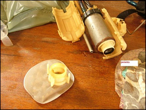

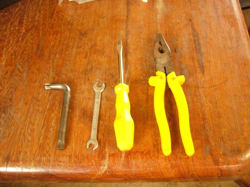

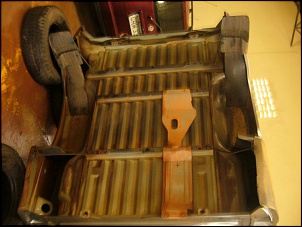

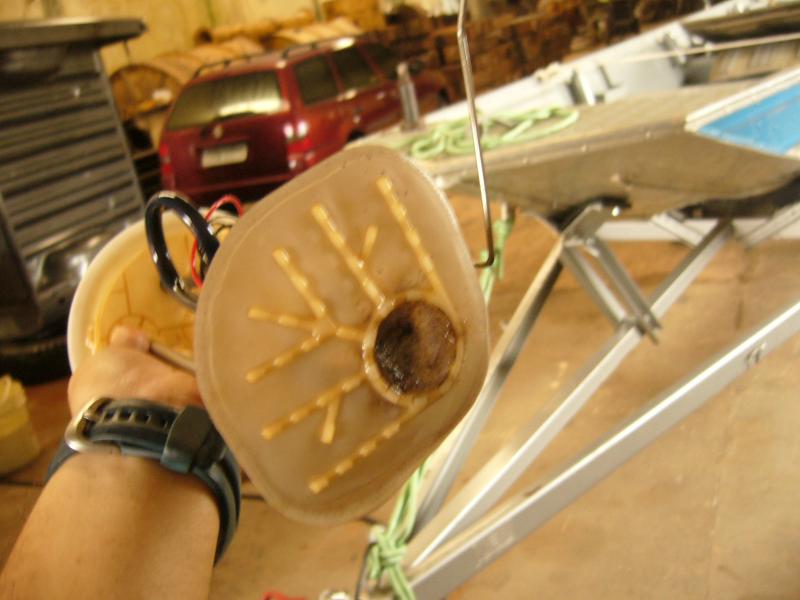

    limpando a peneira do tanque da ranger... algumas fotos pra ajudar.
    E um servico bem simples so presisa de um ajudante e algum apoio pra colocar a cacamba, nao esquecer de retirar a tampa,e desconectar o fio das lanternas, e um conector que fica encostado no parachoque acima do estepe...
    e bom pra dar uma lavada caprichada..

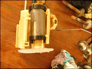

    mais fotos...
    Miniaturas de Anexos Miniaturas de Anexos -p1020062.jpg   -p1020063.jpg   -p1020064.jpg   -p1020065.jpg   -p1020066.jpg

    Muito boas fotos Dudu83. É bem mais fácil mesmo tirar a caçamba.
    Parece que a carcaça da bomba está um pouco enferrujada ? É isso mesmo ?
    É a primeira vez que faz essa manutenção ?
    Qual a situação de entupimento dela ?
    Anthon
  • #119
    Citação Postado originalmente por Anthoniusnikos Ver Post
    Anthon
    essa ferugem e bem superficial minima mesmo, era mais sujeira , sim e a primeira vez que faco a manutencao, a peneira estava uns 60% obstruidos, ja li relatos em que o pesoal retira essa peneira, achei desnecessario pois a mesma e de facil limpeza e e feita de um material bom, o que foi mais chato foi rosquear a tampa onde fica as saidas das mangueiras, do resto e um servico facil...
