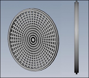

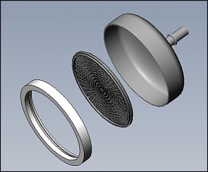

    Aproveitando as fotos, quem tem usado aquele filtro (que parece uma camisinha), e onde comprar?

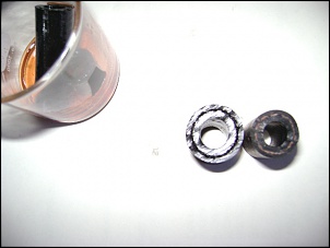

    Pessoal, Apos consumir 1/2 tanque de diesel em 10km minha ranger 2005 XLT 3.0, este somente percebido ao desligar o motor, inspecionei a viatura e percebi que estava com vazamento de combustível no tanque, sem opção e ferramentas adequadas tive que aceitar o primeiro "mecânico" para me auxiliar na retirada do tanque. Resultado a mangueira de pressão havia se soltado e a presilha se perdido.
    Não consegui a presilha para comprar na cidade e o tal mecânico fez um reparo improvisado.
    Resultado, estou tendo dificuldades para abastecer, pois o diesel não desce e o marcador de combustível não marca, de quebra o esperto me cobrou um nota pelo serviço.
    Preciso descer o tanque novamente para trocar todas as presilhas, limpar os filtros, verificar o porque na dificuldade de encher o tanque e reparar o marcador de combustível porém não consegui localizar as presilhas para comprar.
    Vocês sabem o código ou onde consigo comprar tal presilhas??
    19/07/2011
    1

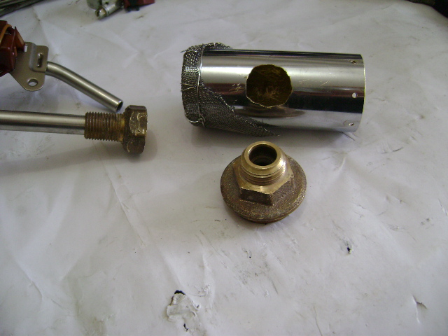

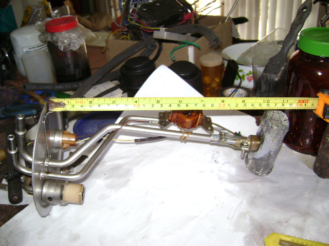

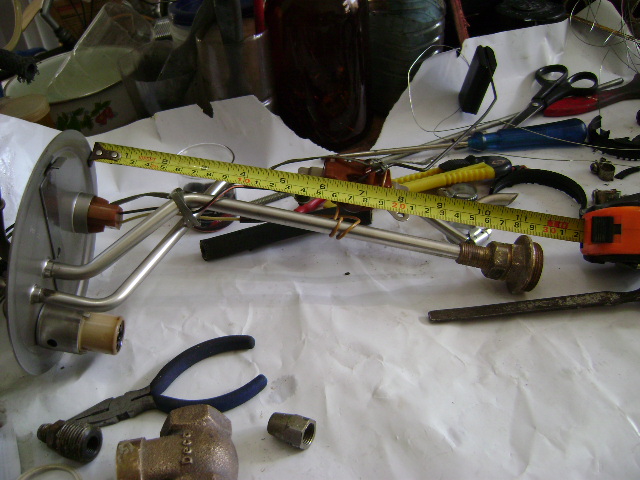

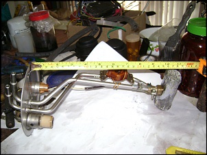

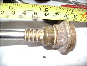

    Passei pelo problema de pane seca com 1/4 de tanque. A primeira vez foi numa descida ingrime e a segunda que me deixou parado de vez foi ao caminho do posto, ao passar por um quebra molas.
    Graças as informações do fórum fiquei sabendo do provável problema do tanque.
    Procurei uma oficina, daquela que se pode acompanhar o serviço e depois de muita luta conseguiram tirar o tanque (cheio). A fiação escapou intacta.
    Após soltar a tampa de rosca do tanque se teve acesso ao pescador e a bóia... e para surprasa não existia mais o pré-filtro do pescador, o que o deixava ainda mais curto.
    O conserto foi feito com uma mangueira plástica com um filtro na ponta, como prolongador do pescador. Minha dúvida era se a mangueira ia suportar o diesel, mas o mecanico disse que está acostumado a usá-las em diesel sem problemas.
    Aproveitei e fiz a manutenção na bóia do tanque, que estava com o ponteiro desgastado.
    Depois dessa encrenca toda foi só passar no caixa e pagar os R$ 220,00 + 10 de gorjeta pro peão que botou os braços pra fazer força.
    Em anexo as fotos... de celular daí a baixa qualidade.
    Agora estou testando para ver se resolveu o problema.
