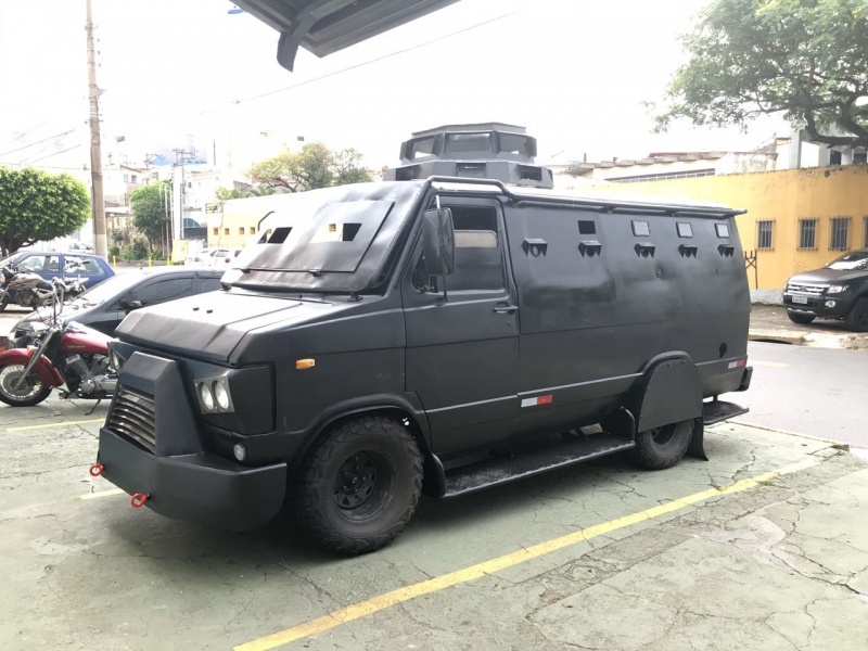

    Sério mesmo??? E pode rodar com isso aí pelas ruas???
    Dá vontade de fazer algo parecido na minha F! kkkk
    Sim ta emplacada e licenciada, docs 2016/2016
    Aqui em SP na minha região é tranquilo, no caso de alguémeixo traseiro para f1000 (qual o melhor?)-caveira.jpg alugar ele para para outro lugar mando no guincho plataforma , mas o carro ta pesado e ontem mesmo sem carga quebrou estourou o rolamentos, os roletes esfarelaram, com tem uma proteção na roda traseira a roda não caiu, ficou solta segura pela proteção, mas as lonas tive que trocar também!
    New RANGER 3.2 XLT AUT DIESEL 4X4 2014 Preto Fosco!
