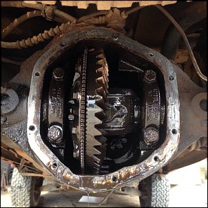

    Mas não é que o retentor não resolveu o problema do óleo ..... O vazamento vem da "junta" entre a bola e as carcaças dos semi eixos. Absurdo e bizarro ao memso tempo. Não tem conserto, solda não resolve. Foto abaixo do ponto de vazamento:
    Isso aí tá com uma folga brutal.... Mecânico garante que é defeito de fabricação ou excesso de peso na caçamba. Agora a luta está sendo achar uma carcaça de diferencial igual ao meu. Tentei de uma XLS 2006 e não serviu pq esse tem 3,5cm a menos na largura. A maioria das diesel tb tem menor largura. Ontem achei um diferencial de 3.0 diesesl e parece que agora vai. Mas ador de cabeça se arrasta tem duas semanas....

    Eduardo, manda fazer um cordão de solda nessas duas canelas que não vaza mais. Não precisa ser nada especial e nem engenharia de foguete. Cordão de solda comum com eletrodo ou mig, tanto faz.
    Pra folgar isso aí não é fácil não. É muito peso somado a muitos buracos. Na Ranger é a primeira vez que eu vi isso acontecer.

    Bah tchê Edi, realmente é uma situação difícil de acontecer. Mas meu mecânico já tinha visto, em outro carro, e soldou e não deu certo! ehehhe uma semana rodando e estourou de novo.... De qualquer modo trocar a carcaça me parece mais sensato já que a folga ali é tipo 0,5cm quando gira a peça e ainda uns 0,3mm quando força na vertical, me parece demais pra uma camionete que carrega barris de cerveja!!!

    Se quiser resolver, leve em um bom torneiro que resolve isso com 01 pé nas costas, ele soldara alinhado e ficara melhor/mais forte que original.
