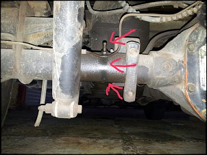

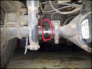

  • #53
    21/06/2011
    20
    Vazamento no diferencial da Ranger
    Boa noite galera. Mais uma vez estou aqui com uma dúvida sobre minha viatura, e espero ser ajudado como da última vez, onde a postagem de minha dúvida no fórum e as respostas obtidas sobre a mesma foram cruciais para uma solução tranquila e eficaz do problema. Desta vez encontro-me com um problema diferente, pois se trata de um pequeno vazamento de óleo vindo de uma espécie de respiro do diferencial traseiro. Desculpem a falta de noção sobre o assunto, mas é que se trata de meu primeiro 4x4. O óleo do diferencial foi trocado tem umas 3 semanas, e de lá pra cá não pude observar nenhum comportamento estranho na mesma, apenas um certo ruidinho bem leve ao andar com o carro que, segundo o mecânico, seriam meus pneus que são novos e fazem tal barulho (e só aparece no asfalto). Realmente não dá nenhum estalo, nem o barulho se assemelha à ronco ou algo do tipo (só percebi mesmo pq sou muito paranóico com essas coisas). Quanto ao vazamento, ele também só foi aparecer hj, pois dou uma olhadinha no chão da garagem quase que diariamente, pra ver se tem marcas de óleo ou algo do tipo, e até ontem nada tinha aparecido. Não sei informar ao certo se o óleo usado na troca foi o especificado no manual, e nem sei conferir o nível. Poderia ser somente por causa de óleo de especificação incorreta, ou seria algo mais sério, como problema interno na peça? Como ainda sou leigo no assunto e talvez não tenha explicado corretamente a origem do vazamento, tirei duas fotos e anexei no tópico, marcando em vermelho nas mesmas onde seria o tal vazamento. Conto com a ajuda da galera daqui, pq vcs são nota mil!!!-diferencial.jpg-diferencial-2.jpg

    Não era para ter uma mangueira conectada neste terminal ( respiro) para evitar este vazamento?
    NOVA RANGER CD XL 4X4 2.2 13/14 150CV

    841
    Agradecimentos: 5
    Tá faltando uma magueirinha aí mestre, que vai até uma parte mais alta pra evitar a entrada de água e sujeira, e ainda permitir o suspiro do diferencial, pra evitar aumento de pressão interna quando a temperatura dele aumenta.
    Onde vai a outra ponta da mangueira não sei, se ninguém mais aqui no fórum falar antes, amanhã na luz olho na camionete e te digo.

    Citação Postado originalmente por miguelcps Ver Post
    Não faço a menor idéia, mas seria esse o problema? Se for, fico até mais aliviado e resolvo logo amanhã cedinho...
  • #57
    21/06/2011
    20
    Citação Postado originalmente por BRAVOECONOVEMBER Ver Post
    Tô até mais aliviado, pois pelo que estou vendo o problema não parece ser nada demais (ainda, rs). Então nesse caso o vazamento seria apenas pela falta da mangueira e o correto posicionamento da mesma? Ou seria também causado por outro tipo de problema no diferencial?
  • #58
    Usuário Avatar de miguelcps
    26/03/2008
    1,475
    Acho que problema êh só a falta da mangueira
  • #59
    Usuário Avatar de BRAVOECONOVEMBER
    12/03/2011
    841
    Agradecimentos: 5
    Citação Postado originalmente por Thescaum Ver Post
    Quando mexeram podem ter batido ou desconectado e a mangueira caiu. Isso se tu mesmo não achar ela pendurada aí em algum canto do carro.
  • #60
    21/06/2011
    20
    Pô cara, valeu mesmo. Tô bem mais aliviado, pois sempre soube que problema em diferencial em geral costuma sair bem salgado, aí um lance desse deixa logo o sujeito espantado, rs. Amanhã vou procurar algum mecânico nessa área de diferencial e mandar colocar a mangueira. Se ainda puder dar uma olhadinha em sua viatura amanhã e vir aqui me informar o posicionamento correto da mesma, ficaria muito agradecido. Quer dizer então que o maior problema que possa ter acontecido nessa situação seria a diminuição do nível do óleo do diferencial devido ao vazamento, estou correto?
