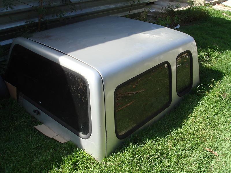

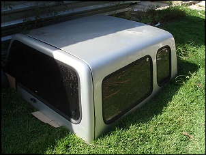

    Miniaturas de Anexos Miniaturas de Anexos Ranger com Capota de fibra-50902-dsc00297.jpg

    Essa porta traseira eh diferente..

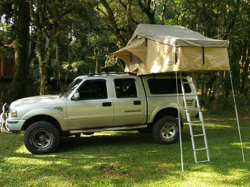

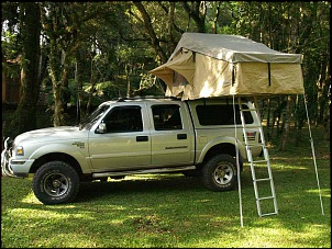

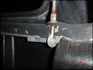

    Salve pessoal!

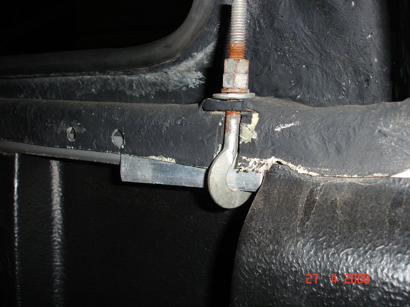

    Agora que ví o tópico e, já que o hiro citou a capota da minha ranger, vou colocar alguma coisa aqui. Capota é um ítem muito delicado.Vai do feio ao ridículo rapidinho... Bonita, acho que não fica nunca, mas tem algumas capotas que são "melhores" que outras. Procurei manter a linha lisa na minha e acho que não ficou tão horrível assim... Apesar disso, a capota é muito legal para que viaja. Aumenta o espaço e a segurança para as bagagens. A minha está modificada em virtude da barraca que pode ser colocada sobre ela. Internamente existe uma gaiola tubular embutida na fibra que mandei fazer e quatro tirantes com mão francesa, para suportar o peso e deixar o teto rígido para a barraca. Troquei os gancho de fixação para uns que não trabalham e coloquei cantoneiras nas dobras da caçamba para não amassar na hora do aperto. O resultado foi uma capota firmemente fixada na caçamba, que trabalha junto com a mesma... Seguem umas fotos aí embaixo.
    Abração!
    Miniaturas de Anexos Miniaturas de Anexos Ranger com Capota de fibra-p1114430-forum.jpg   Ranger com Capota de fibra-dsc08265-forum.jpg   Ranger com Capota de fibra-489182784_c6fdb410fe_o-forum.jpg
    Marco
