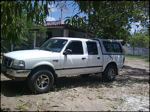

    A capota eu já achei! Só falta fechar o preço!
    Algum ponto negativo para tirar um pouco da fumaça dos meus olhos e eu não pagar o preço que o vendedor quer?
    1-É feia, ele mesmo comprou a Ranger com ela e tirou pq achou feia!
    Agora falando sério, tenho que prestar atenção em algum detalhe ou custo inesperado na instalação?
    Vai alguma borracha entre a capota e a caçamba? E entre a capota e a parte de cima da cabine?
    Qual seria um preço justo para pintar a parte exterior de branco?
    Alguns detalhes:
    -A cor é bege metálico com a pintura bastante queimada. Caso eu compre pintarei de branco.
    -A fibra está em bom estado
    -A borracha dos vidros laterais está um pouco ressecada
    -Ela tem dois amortecedores para a tampa traseira e duas travas (iguais as da tampa do motor do fusca)
    -Na parte superior ela tem um bagageiro de metal, o do lado do motorista enferrujou completamente, tem apenas os pedacinhos de metal enferrujado (de +- 3x5cm) aparafusados na capota ou outro lado está em estado razoável ( O plano é retirar o bagageiro e fechar os buracos com massa.
    -Tem instalação elétrica mas a ponta do chicote está sem terminais e a lanterna da luz de freio (similar a que tem na cabine da Ranger) está quebrada. Será eliminada(o que é mais provável) ou terei que comprar outra lanterna completa (bocal, lente, etc)
    -Pensei que ela encaixasse nos 04 buracos quadrados com uma rosca dentro que tem na parte superior da caçamba. Ela na verdade tem 04 ferragens (parafuso com um U na ponta que vai fixada em uns ressaltos na caçamba) que fazem uma fixação semelhante a da armação da capota marítima.

    Existe sim uma borracha densa entre a capota e a caçamba.
    Esta capota parece que é mais alta ou está mal encaixada !?

    Ninguém consegue vender essas capotas acima de 1000,00
    quem tenta pegar além disso acaba não conseguindo vender a capota, então ao pegar uma usada é esse valor pra negócio.
    A pintura deve ficar entre 150 e 200,00
    Entre a capota e a caçamba, vai uma borracha macia pra vedar e evitar o atrito entre as peças.
    Ficou muito legal.

    Citação Postado originalmente por fredycoelho Ver Post
    Ela não está encaixada.
    Coloquei ela "por cima" da armação de alumínio da capota marítima para avaliar melhor o material.

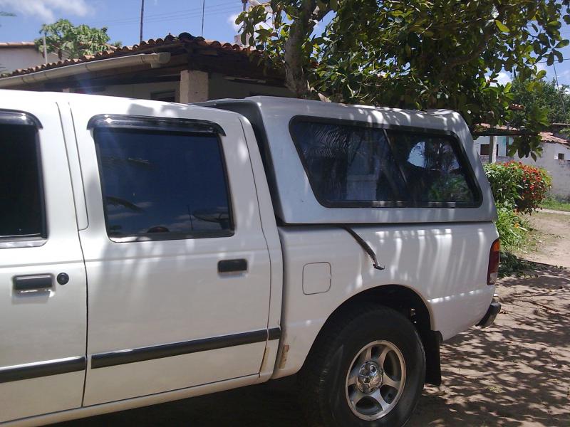

    Negociando pinutura, etc...
    Parece ser igual.
    Thelmo, a capota vale cada centavo, no meu caso só não vale a patroa dizendo que não gosta da capota, pois agora a Ranger parece caminhonete de feirante... rsrsrsr
    Coloquei filme G5 nos vidros, bato a tampa e me esqueço dela! Segurança e comodidade é excelente!
    Edintuder,
    Vc é o principal responsável pelo sucesso dessa empreitada, a briga com a mulher eu também já consegui ("não ando mais nessa coisa e .").
    A melhor piada que até agora é perguntar pq eu não pinto logo uma cruz vermelha na porta!
