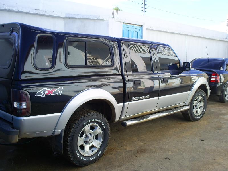

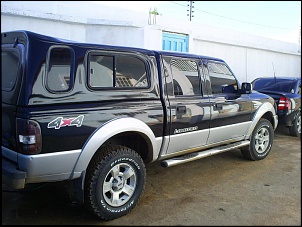

    Demorou, mais estão aí as fotos da câmera de ré e da capota...
    Miniaturas de Anexos Miniaturas de Anexos Ranger com Capota de fibra-s5030012.jpg   Ranger com Capota de fibra-s5030014.jpg   Ranger com Capota de fibra-s5030007.jpg

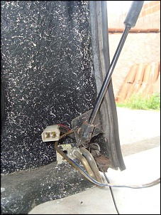

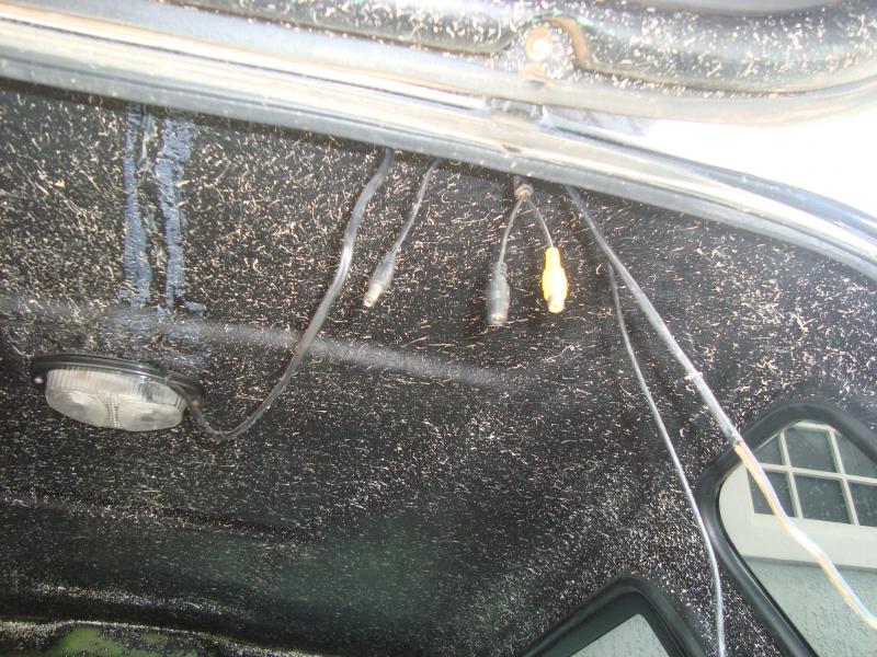

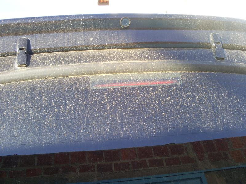

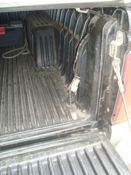

    Como a capota que comprei não era exatamente como eu queria eu só coloco quando viajo.
    Tirei as fotos fora da caçamba.
    Fiz a instalação "sem muito esmero". Por fora e o funcionamento está perfeito. Já por dentro ...
    Se o Edintruder vir ele infarta...
    Miniaturas de Anexos Miniaturas de Anexos Ranger com Capota de fibra-dsc01821.jpg   Ranger com Capota de fibra-dsc01822.jpg   Ranger com Capota de fibra-dsc01826.jpg

    Colei os fios com "silver-tape" na capota. Coloquei um relê pois queimou o fuzível da luz de Ré 2x. Coloquei as tomadas para retirar e colocar a capota com facilidade.
