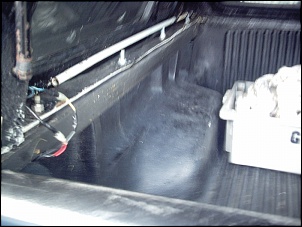

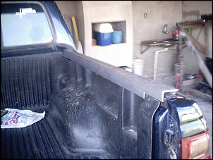

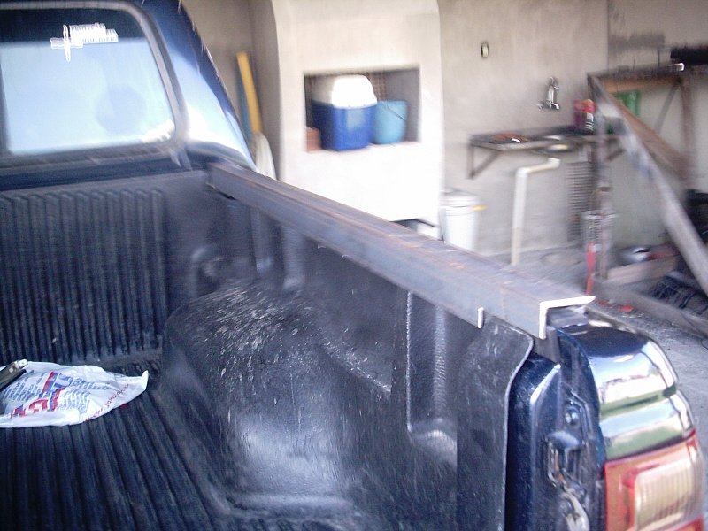

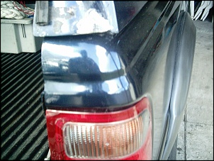

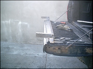

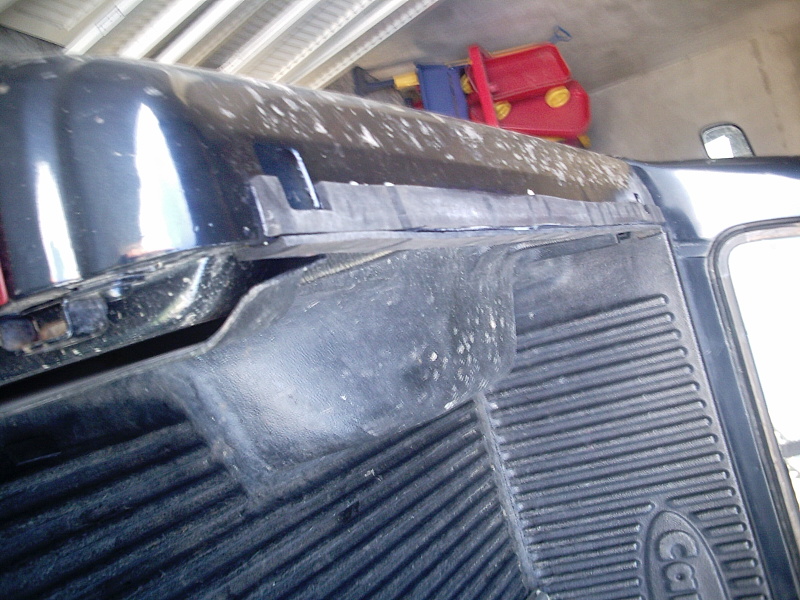

    Fotos do berço de apoio.
    Primeiro colei fitas de borracha nos pontos de apoio para proteger a pintura e a carroceria;
    Com cantoneira de 2" em chapa de 3/8" de 1,50m de comprimento cada lado, fiz os recortes necessários para encaixe;
    Com cantoneiras de 1 1/4" de 3/8 fiz tubos de 14,5cm para encaixe nos apoios internos;
    Soldei parafusos de 10mm por cima das cantoneiras;
    Na última reforma da caçamba, quando soldei a lata, soldei 4 cantoneiras internas de apoio e prendi esse berço nessas 4 cantoneiras.
    Não tirei fotos dessas cantoneiras, mas é fácil de fazer.
    Na última foto, bem na curvatura superior da caçamba foi aonde a lata rasgou. Depois de soldado e acabado não se percebe...
    Miniaturas de Anexos Miniaturas de Anexos Ranger com Capota de fibra-img_0001.jpg   Ranger com Capota de fibra-img_0002.jpg   Ranger com Capota de fibra-img_0006.jpg   Ranger com Capota de fibra-img_0009.jpg   Ranger com Capota de fibra-img_0012.jpg

    Talentoso Edin!! Está muito bem feito...
    Eu achava que a capota era fixada utilizando estes 4 buracos pelo menos como uma trava. Quando a minha chegou ví que não havia nada para introduzir nos buracos... fiquei pensando se deveria confiar nos 4 parafusos.
    Como vc fixou as cantoneiras internas com as do berço? parafuso?
    A capota danifica a caçamba. E eu acho que por isso tive dificuldade em comprar capota usada. Falei com pelo menos 6 pessoas que estavam vendendo a Ranger com a capota se vendia somente a capota e só um teve interesse, os outros nem preço colocaram... Acho que tinha caçamba danificada e o dono não queria gastar para arrumar, e vendendo com a capota estava escondido...
