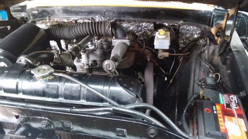

Marcelo, na minha eu fiz com borracha compactada. Recortei e colei nos vãos aonde a chapa é simples. Melhorou bastante o ruído na cabine.
Valeu amigo ! Obrigado pela atenção.

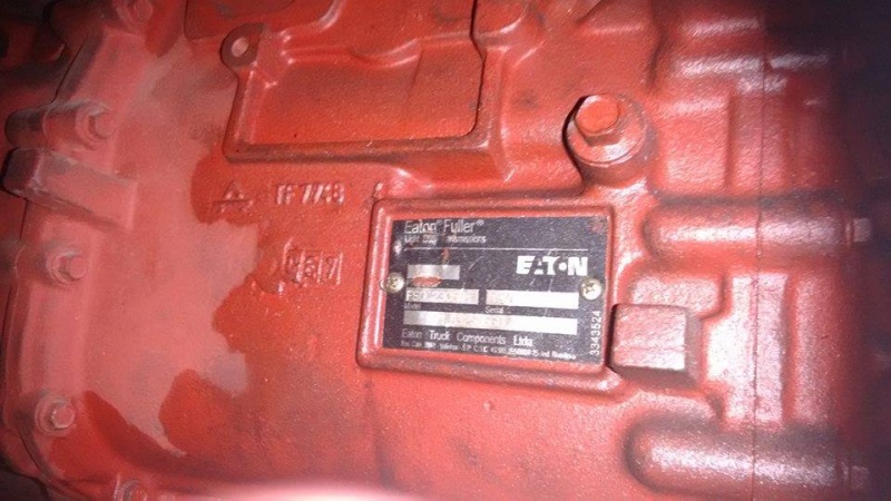

Estou a procura de um cambio 5 marchas. Achei um Eaton da Silverado a Gasolina aqui na minha cidade por R$ 3.000,00. Poderia me dize se a adaptação é facil na minha F-1000 88? Meu diferencial é 3,54. Preciso de uma primeira bem reduzida e uma quinta bem longa, pois minha F-1000 é tração 4x4 sem reduzida.
Aguardo retorno qualquer coisa me chama no whatapp 93 981233971.
