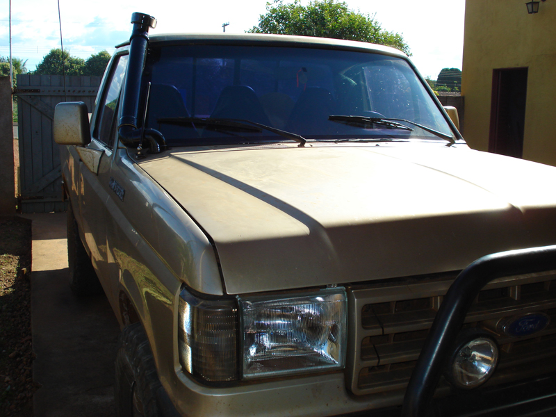

    Ficou show!!! Parabéns!!!
    Já deu uns mergulhos para testar?
    Samurai 97
    Fortaleza-CE

    Ainda não, aliás, nem deu tempo de acabar o post e mandar todas as fotos...
    Estou no aeroporto, em deslocamento para BH, e após 300km de Bonito a Campo Grande/MS, posso dizer que a performance da Milona melhorou, aparentemente o consumo dimunuiu e que o snorkel faz um barulhão louco!!!
    Na volta pra casa farei a média do consumo pra saber o valor real.
    Vou mandando notícias a medida do possível
    fuck the fuel economy
    PU9-EDC - Pajero GLS-B 3.0 V6
    Segue o link das fotos no flickr
    http://www.flickr.com/photos/2697748...7605263486811/
    O custo total do projeto:
    Chapéu do Snorkel R$ 47,00
    Canos e afins R$ 45,00
    Instalação R$ 115,00
    Total R$ 207,00
    Abraços a todos

    Achei sensacional o seu projeto e já estou em fase de compra do material.
    Só me responda uma dúvida, vc fez algum tipo de cálculo da "necessidade de ar" do motor para comprar essa bitola de cano
    Outra coisa, não tem nada a ver com o snorkel, mas foi vc que comprou essa lente da lanterna dianteira, onde foi
  • #20
    Leo,
    Basicamente usai a mesma medida da tomada de ar do purificador (filtro de ar), que é 3".
    O chapeuzinho poderia ser maior, como o de 3" do site da Donatti, mas a diferença de preço é grande para pouca diferença na prática...(pensando em um projeto barato ok?!).
    Os farois dianteiros da Milona foram substituidos (os dois blocos) pois um deles estava descolando. Os que estão montados são orgus, uma vez que os cibié, não são vendidos separadamente e custam beeem caro.
    Paguei 150,00 cada bloco da orgus. Cada farol completo da Cibié, não sai por menos de 350,00 (ao menos por aqui).
    Sucesso na confecção do snorkel para tua F1000.
    Manda as fotos para vermos o andamento ...
    Eddie
