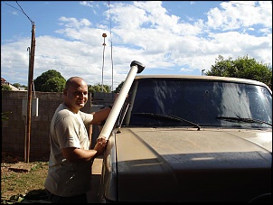

    Bem....começou a confecção do snorkel da Milona!
    Comprei um "chapeu" de snorkel da Donatti 4x4 para canos de 2,5" e estou aguardando chegar para dar sequência no projeto.
    Custou R$ 47,00 com frete para Bonito/MS

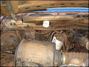

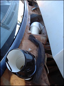

    A idéia é fazer o cano passar pelo corta fogo e subir pela base do pára brisa.
    Vou mandando os detalhes assim que chegar o "chapéu".

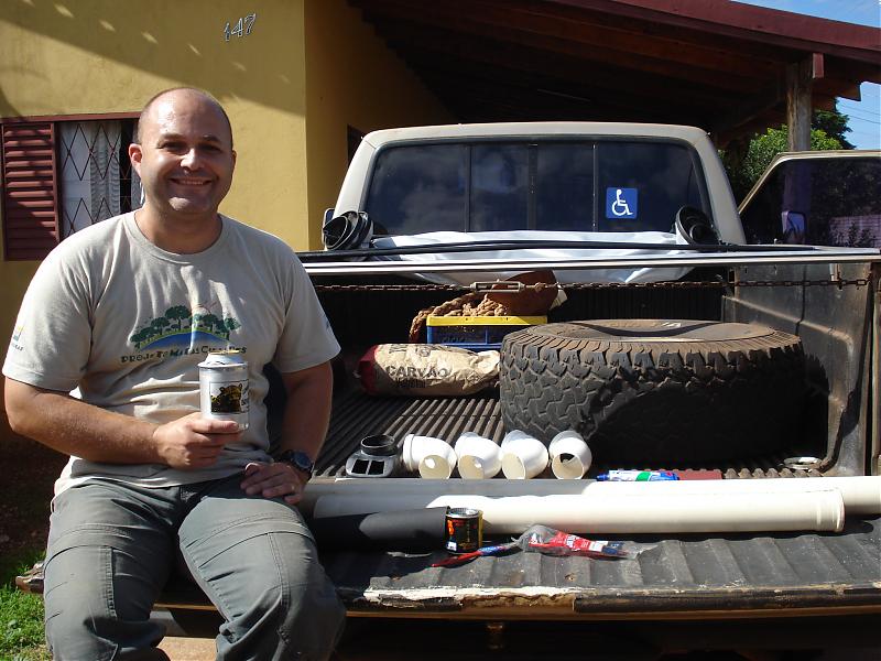

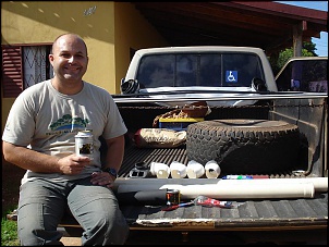

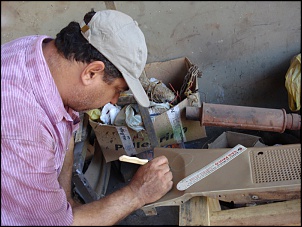

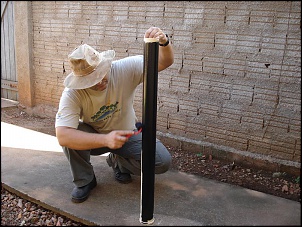

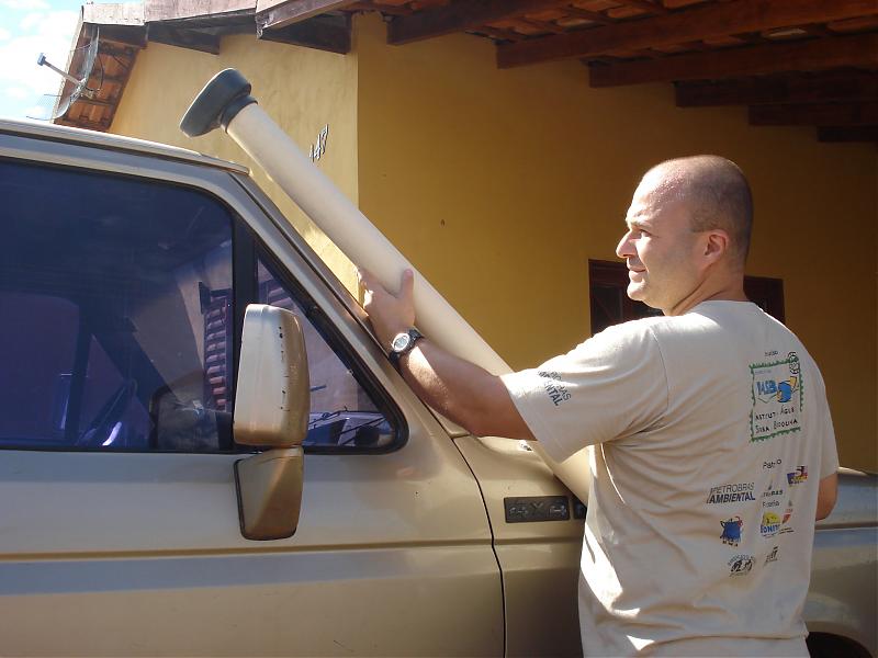

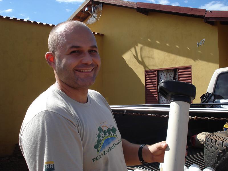

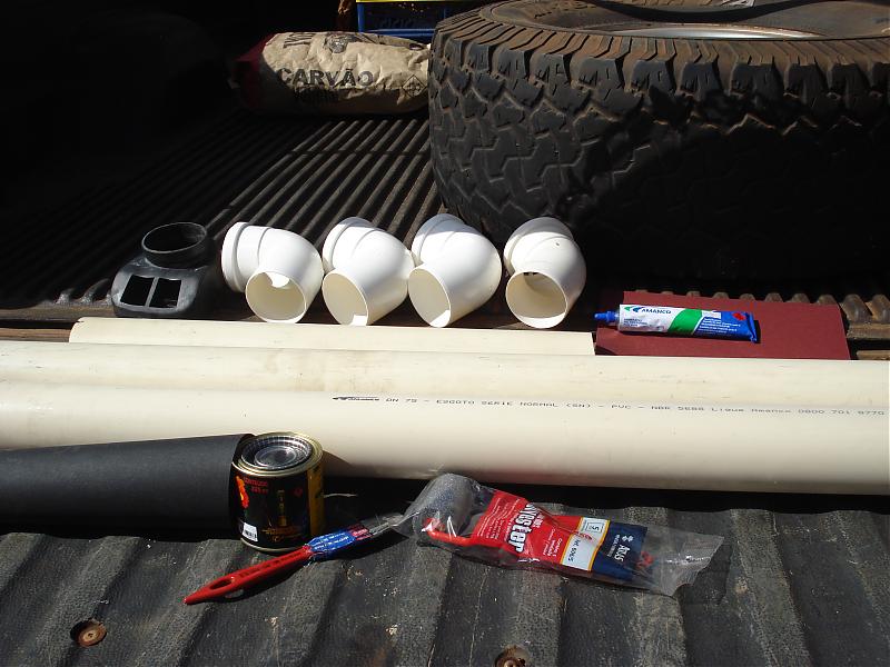

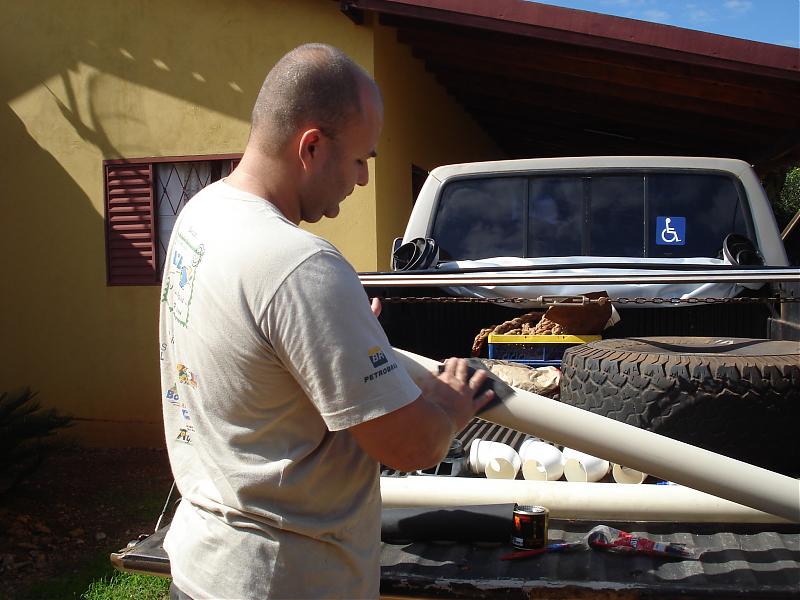

    Bem, o chapéu chegou e vale destacar o profissionalismo e seriedade do pessoal da Donatti
    Optei por fazer a tubulação de canos de pvc de água, soldável, com 75mm (u seja 3".
    Meio cano (3m), três cotovelos 90 graus, um cotovelo 45 graus, um tubo de cola para pcv soldável grande e uma lixa 100 custaram R$ 35,00.
    Sexta vou para a oficina fazer a instalação e as fotos da montagem...
    Assim que tiver tudo junto, mando as fotos e o resultado.

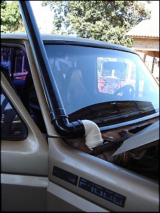

    Eu ando pensando em fazer um Snorkel pra Femil também, porém como o filtro de ar do X-10 é na esquerda, não consigo fazer igual ao do Tio Eddie por conta do limpador do pára-brisas. Esse modelo da última Bronco é muito bacana, mas deve custar bem caro.
    Edin,
    Dá pra fazer com o cano/tubo do snorkel entrando pelo para lama como na maioria dos snorkel´s e fazendo a fixação do cano na coluna/lateral do para brisa.
    Acredito que a maioria dos SAFARI de picapes possa ser adaptado na Femil sem maiores problemas, basta ver a inclinação do para brisa.
    Qualquer coisa, estou as ordens! Lembrando que o snorkel atual da Milona é de metal e tem 3,5" de diâmetro.
