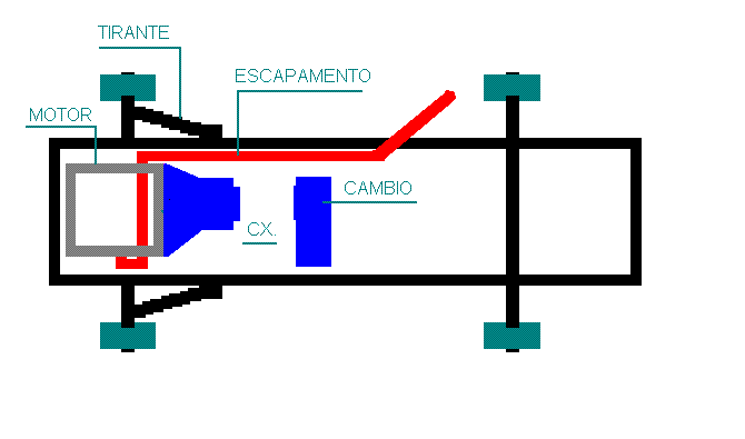

    Agora eu quero fazer um 5" na minha X10 traçada, mais devido a tração escape desce do lato do mtorista, vai numa curva noventa graus pro lado do passageiro e depois uma 90º direto pra traseira, so da pra aumenta então depois do tirante, fica bom assim??

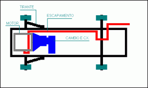

    Olha ai o esquema!!! Só da para seguir desse jeito por causa do cardan dianteiro, caixa de transmissão e td mais da tração!!! E o espaço bem apertado, só fica livre depois do fim do tirante!! Presta fazer um escape apenas parcial 5" jogando ali antes da roda traseira igual a sua opala??

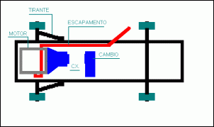

    ta ai o esquema da F1000 4x4

    Se conseguir puxar 5" da cambio em diante o som ja vai mudar alguma coisa

    A minha está assim, e somente a ponta na diagonal está com cano de 4". Esse problema das curvas e o espaço que o Zeca fala realmente é cruel pra fazer o escapamento todo com diâmetro maior.
