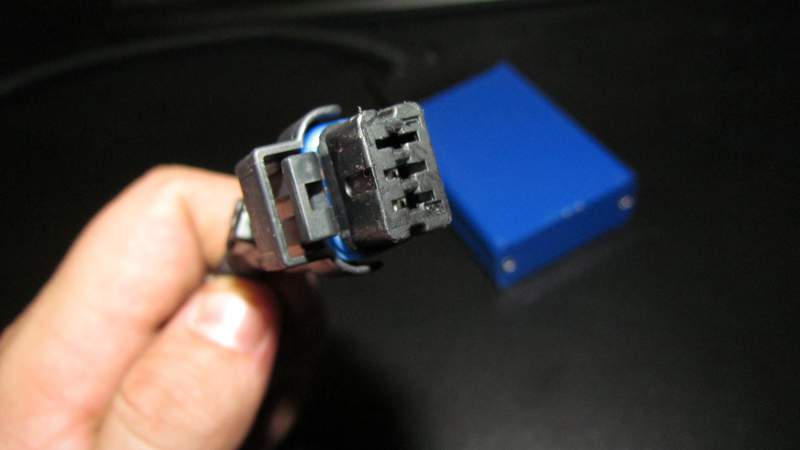

    Aparentemente voce fez tudo correto, o procedimento é este mesmo o local tbem, qto ao manual o meu veio com o Manual correto da 3.0, vou tentar postar uma foto dele pra voce dar uma verificada, to achando que ou veio o Chip errado ou este está com Defeito.Remapear Ranger .-img_0900.jpgRemapear Ranger .-img_0901.jpg

    Assim que puder posta uma foto do Chip pra eu dar uma olhada e ve se é identico ao meu.
    Quando chegar em casa eu tiro a foto e mando pra você.

    Remapear Ranger .-img_1251-1-.jpgRemapear Ranger .-img_1252-1-.jpgRemapear Ranger .-img_1253-1-.jpgRemapear Ranger .-img_1255-1-.jpg
    Lembrei que minha câmera estava no carro, da uma olhada aí pra ver se é o mesmo.

    Pelas fotos é idêntico, ou veio errado ou esta com defeito.
    manda um email pro vendedor e pede pra ele trocar, esse é o procedimento.
